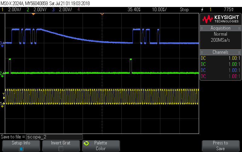

我正在努力解决我们在应用中遇到的音频质量不佳问题。 我认为、我已将问题记录为 WL1831MOD WiFi/bt 收发器和我们的 WM8281音频编解码器之间的采样率不匹配。
我一直在查看 WL1831MOD 的可用数据表、并发现用于与编解码器之间传输音频数据的音频总线(AUD_CLK、AUD_IN、AUD_OUT、FSYNC)可在从模式或主模式下使用。 当前看起来是主模式、其输出采样率不同于音频编解码器中可选择的采样率。 您是否有关于如何选择和配置主模式或从模式的更多参考信息? 如果更容易通过电话进行讨论、请致电我
    谢谢 Randhir、如果有人对这一领域有更多的了解、我很乐意倾听您的想法。
    在进行更多调试后、我已经获取了音频总线的波形捕获、以帮助澄清更多问题。 接口为 I2S、其中 BT 模块的输出数据为蓝色波形、通道选择时钟为绿色波形、主时钟为黄色波形。 我注意到的一些内容是、系统时钟看起来不错、测量频率为1.024MHz。 通道时钟测量频率为16kHz、但我希望通道选择时钟为每个接口标准50%占空比的时钟、但显然不是、有什么想法为什么? 最后、数据线在某些数据包的末尾具有这种随机指数衰减。 几乎就像在发送最后一位后输出没有被驱动为低电平一样。 这可能会导致我们的音频质量较差。
    总之、测量的数据是使用 HFP 通过蓝牙发送的电话呼叫的音频。 有什么关于通道选择时钟为什么不是50%占空比波形的想法、这种情况是这样的? 发送数据包后、信号随机衰减的原因可能是什么?

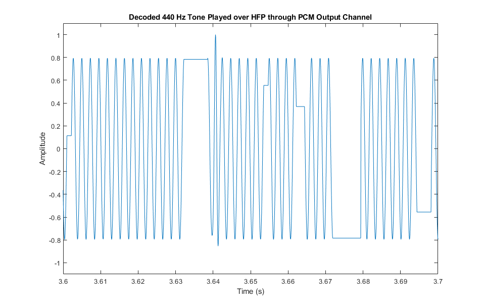

    我再次尝试发现 WL1831的音频问题。 我已正确配置音频 PCM 通道、但它没有改善我们遇到的不良音频质量。
    作为测试、我通过 HFP 解码了一个单音(440Hz)、并发现 WL1831 PCM 输出通道在随机时间内锁定到值。 我不知道这种问题的原因是什么。 你有什么想法吗? 谢谢
    大家好、Westin、
    上面的解码信号看起来、由于数据包丢失、可能会发生"锁存"。运行此测试时、您能否捕获 WL183x 的蓝牙固件日志(用户指南)?
    Vihang
    您好、Vihang、
    我在调试模式下使用 Logger 对 BT 模块进行了一些额外的测试、并发现问题与缓冲区溢出有关。 因此、我们将得到您所描述的数据包丢失。
    如果是数据包丢失、那么数据为什么会从输出挂起的位置继续传输呢? 我唯一可以想到的理由是、系统会确定缓冲区溢出正在发生并挂起、从而导致锁存效应。 一旦循环缓冲区到达数据丢失的点、但在这个锁存事件期间、丢失的数据就会成为一个问题。
    附件是进行电话呼叫的日志、您可以看到第一个缓冲区溢出事件在第6655行发生、然后从该点重复发生。 我从之前的 TI 论坛帖子中收集了有关自此关闭的同一问题的信息(标题为:WL1831MOD PCM 数据为错误、发布于2017年6月28日)、表明蓝牙链路的时钟与 PCM 输出所用的时钟不能正确匹配、从而导致溢出。
    扼要重述一下、我们的配置使用 PCM 通道的内部时钟。 然后、我将假定通过蓝牙传输数据的时钟由手机/远程设备生成。
    如何将 wl1831配置为主器件、并使用其时钟通过蓝牙和 PCM 输出进行数据传输以防止溢出? 或者、如果您有其他想法、比如缓冲区分配太小等、请告诉我。 谢谢

    大家好、Westin、
    很抱歉耽误你的时间。 Vihang 是 ooo、因此我将尝试对您的问题进行评论。
    -波形在何处捕获? 它是 WL18xx PCM 输出端、即 Wolfson 编解码器的输入端吗? 正如您在该主题中所讨论的、WL18xx BT 控制器似乎对未从对等器件接收的数据包进行了一些错误隐藏。 从日志中、显示"Controller is the Master for the PCM (控制器是 PCM 的主设备)"、这是正常的。 此外、将 BT 控制器主设备保持在微微网上应提高数据包丢失率。
