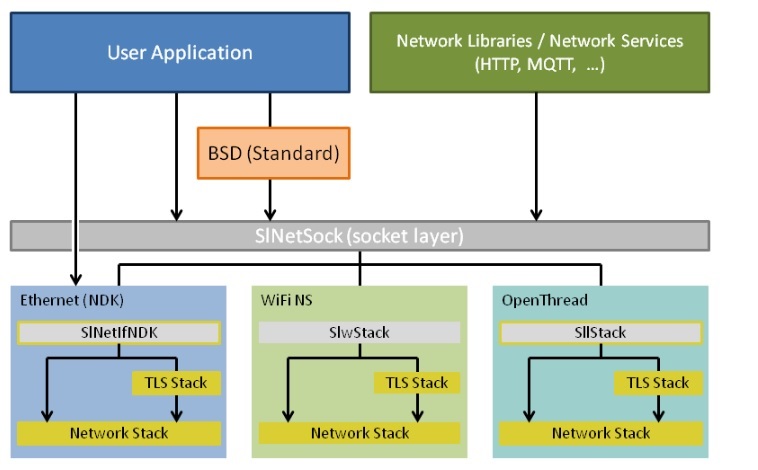

参阅用户指南“C:/ti/simplelink_msp432e4_sdk_2_10_00_17/docs/ndk/NDK_Users_Guide.html”,我有以下疑问:
1) 1)我们如何确保使用'sl_Socket '打开的插座用于 WiFi?
2) 2) 下图所示、"Slwstack"下的 API 可用于 WiFi?
3) 3)我们如何为以太网打开套接字(TCP/UDP 和 Raw)?
Vaishali。

    您好、Vaishali、
    您能解释一下什么是应用以及如何使用以太网和 Wi-Fi 接口吗?
    您计划使用哪些 API 并不是很清楚。 我列出了您可以使用的不同 API、请告诉我们您计划使用哪些 API、以便我们能够提供更好的支持。
    以下两组 API 特定于 TCP/IP 堆栈、不提供可移植性。
    * CC3120的 ROM 中有一个 TCP/IP 堆栈。 要访问此 TCP/IP 堆栈、您可以使用"SlwStack"块下的 API。 例如、API "sl_Socket "出现在此块下。
    *运行的 NDK TCP/IP 堆栈与 SimpleLink MSP432E4 SDK 一起打包。 这些 API 位于"SlNetIfNDK"块下。
    为了使应用能够在这两个 TCP/IP 堆栈之间移植、我们向"网络服务"层添加了两组 API。
    * SlNetSock 层允许在 CC3120 TCP/IP 堆栈和 NDK 之间移植应用程序。 这些 API 位于"SlNetSock (套接字层)"块下。 此 API 还允许使用 TLS 协议。
    * BSD 套接字是构建在 SlNetSock API 之上的行业标准 API。 由于 BSD 套接字标准不支持 TLS、因此这些 API 不支持 TLS。 这些 API 位于"BSD (标准)"块下。
    Chris 指出的示例使用"SlwStack" API 访问 Wi-Fi 接口、使用"BSD (标准)"访问以太网接口。
    在下一版本的 SimpleLink SDK Wi-Fi 插件中、我们将更新此示例以使用"SlNetSock (套接字层)"来访问 Wi-Fi 和以太网接口。
    希望这些信息能解答您的问题!
