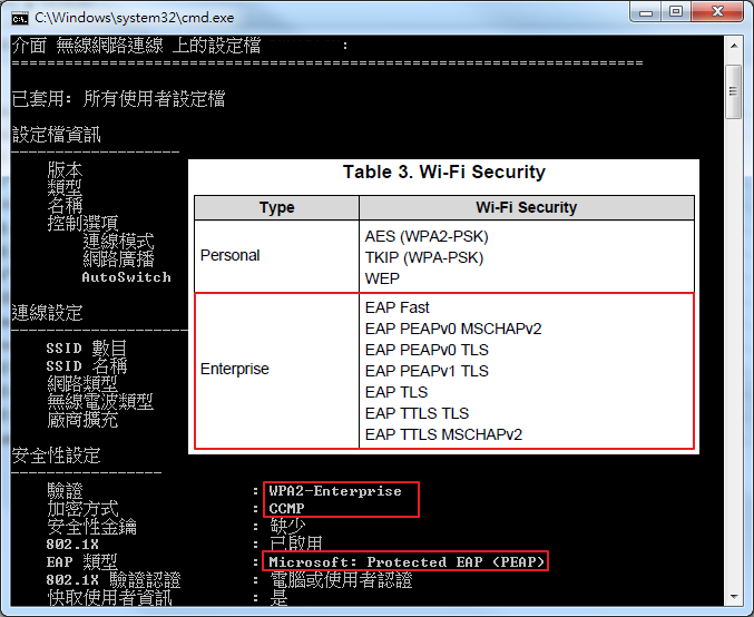

当我的 AP 设置为"WPA2-Enterprise"时、我无法连接到 AP。
我使用"C:\TI\simplelink_sdk_wifi 插件_1_60_00_07\examples\rtos\MSP_EXP432E401Y\demos\MQTT_CLIENT"进行修改。
我的服务包是"sp_3.7.0.1_2.0.0.0_2.2.0.6.bin"。
我在示例代码中看不到"sl_WLAN_SEC_TYPE_WPA2_ENT"。
我设置 SecurityParams.Type = SL_WLAN_SEC_TYPE_WPA_ENT (5)、
并尝试更改"SecurityParamsExt.EapMethod"、但无法成功。
如何解决?
我的 AP 环境:
当我 设置 SecurityParamsExt.EapMethod ="SL_MSCHAP"或"SL_PSK"时、获取错误代码=-2057。
当我 设置 SecurityParamsExt.EapMethod ="sl_TLS"、"sl_TTLS"、...时、获取 g_ulStatus = 0

    我需要使用"WPA2-Enterprise"连接 AP。
    如果设置为"WPA-Enterprise"、则无法 从我的笔记本电脑连接 AP。
    我设置"SecurityParams.Type = SL_WLAN_SEC_TYPE_WPA_ENT"、但不确定"SL_WLAN_SEC_TYPE_WPA_ENT"是否等于"WPA2-Enterprise"。
    哪一个是相同的"WPA2-Enterprise"?
    我需要"WPA2-Enterprise"、"用户名"和"密码"才能连接 AP。
    我 不需要证书即可从笔记本电脑连接 AP。
    但我设置"SecurityParamsExt.EapMethod = SL_WLAN_ENT_EAP_METHOD_PEAP0_MSCHAPv2"、但遇到一些错误
    pEventData->ReasonCode = SL_WLAN_DISCONNING_MISSING_CERT (209)和 SL_WLAN_DISCONNECT 未指定(1)
    这意味着什么?

    对于我们的器件、SL_WLAN_SEC_TYPE_WPA_ENT 涵盖了 WPA-Enterprise 和 WPA2-Enterprise、因此正确。 您只需根据 RADIUS 服务器身份验证设置确定需要使用的 EAP 方法。
    请注意、默认情况下、CC3220要求应用程序对 RADIUS 服务器进行身份验证、因此应将服务器根 CA 编程到文件系统中。 否则,可以为单个手动连接禁用服务器身份验证,如本指南第3.6.2节所述:
