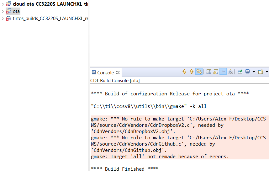

我正在尝试执行 http://dev.ti.com/tirex/content/simplelink_cc32xx_sdk_1_50_00_06/docs/simplelink_mcu_sdk/Over_The_Air_Update_Guide.html#github-cdn-getting-started 中的步骤。 但是、当我执行第5步(共3.1步)时、我在编译工程时会遇到以下错误。 如何解决此问题?

    如 YIKai 在另一篇文章中所建议的那样,删除项目文件夹中的空间,例如,“Alex F”是“Alex F”。
    我看到您正在按照大约一年前发布的1.50.00.06 SDK 中的 OTA 指南进行操作。 请下载并使用最新的 SDK 和 Service Pack、如果您还没有:
    我还建议您使用 SimpleLink Academy 培训 "Wi-Fi OTA"了解有关 OTA 的更多信息、因为这是我们在该主题上掌握的最新指南。
    至于错误、导入中的"OTA"时出现 , 您是否取消选中“将项目复制到工作区”?

    、我可以通过什么方式在 IAR 中进行此演示? 我将工作区移到了 C 驱动器、但仍然出现错误。
    插孔、
    使用 CCS 导入中的"OTA"时 ,您是否取消选中“将项目复制到工作区”?
    可以、您可以使用 IAR 使用 SDK 的 IAR 文件夹中包含的项目来执行此应用。
