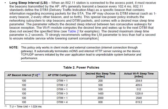

2、 我在 SWRA502B 文档中发现它具有 LSI 模式。 例如、500ms 间隔、 CC3120保持睡眠模式以跳过4个信标、直到第5个信标到来。 对吗?
在 MSP432 Launchpad 上是否有任何可进入 LSI 模式的示例代码? 我会尝试一下。 谢谢。

    2) SWRA502B 显示了所需的最大睡眠时间参数(由应用程序设置)如何影响实际睡眠时间(因此、跳过的 TIM 数量)。 实际 Wi-Fi 睡眠时间受以下三项因素的影响:
    1. 信标间隔
    2. DTIM 配置
    3. 用户设置的最大睡眠时间
    因此、这并不是一个简单的问题、因为500ms 转换为4个跳过的 DTIM、器件在第5个 DTIM 期间唤醒。 对于 AP 使用信标间隔= 1且 DTIM = 1的情况、也是如此。 但是、如果最大睡眠间隔设置为500ms、信标间隔= 1且 DTIM = 2、则器件将选择仅~400ms 的睡眠时间。 这是因为器件将调整唤醒、以便始终在 DTIM 上唤醒。
    有一个示例代码用于使用 MSP432 Launchpad 对此进行测试。 您可以使用 power_measurement 示例对其进行测试、方法是选择始终连接的用例并将 LSI_DURAY_IN_msec 设置为所需的最大睡眠时间。
