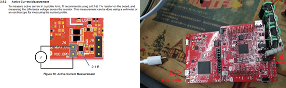

硬件: MSP-EXP432P401R LaunchPad + CC3120 BoosterPack
SW:将 Network_terminal 编程到 MSP432 Launchpad。  simplelink_sdk_wifi 插件_1_60_00_07
1。
在 VCC_BRD 和 VBAT_CC 之间添加一个电流表、通过按下 SHUTDOWN 和 HIBERNATE 来测量电流。

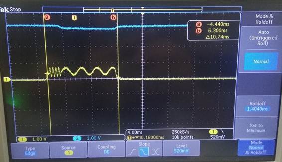

发送 AT 命令 wlanconnect 以让 CC3120与 AP 连接、将 AP 设置为 DTIM1和 DTIM3。
USB 电缆供电。  在 VCC_BRD 和 VBAT_CC 之间添加一个3.3Ω Ω 电阻器、以 通过示波器测量电阻器上的压降。
信标数据包长度为240byte、1M 波特率
 Ω 电流为~60mA、计算公式为0.2V/3.3 μ A = 60mA
DTIM1平均电流为1.5mA ~2mA (与数据表690uA 相比);μ A
DTIM3平均电流为0.6mA~1mA、计算公式 为0.126mA(LPDS)+ 3*2.5ms*60mA/1s (接收3次信标)=~ 0.6mA。 对吗?
3.
在 DTIM 接收期间、RX 时间通常为3ms、但测量结果为10ms。
您能告诉我如何缩短10ms 的时间吗? 这是帮助降低功耗的关键点。  谢谢

它有从 MSP432 Launchpad 到 CC3120的电流泄漏、如何消除泄漏电流的影响? 如何测量 MSP432电流?

    我建议在测试各种用例而不是网络终端时使用 power_measurement 示例。 您所获得的测量值似乎存在一些误差。 您可能需要考虑使用 IMETER-BOOST 和 CC3200 LaunchPad 来验证测量结果:

    当系统空闲连接时、该器件使用内部算法来优化唤醒时间并降低接收信标时的平均功耗。 该算法需要一些时间来构建培训集并在开始时学习接入点。 此外、并非每个接入点的测量电流都是完全相同的。 对于 DTIM1/DTIM3测量、电流测量的底限是多少?
    您无法在应用级别限制信标期间的 Rx 时间。 Wi-Fi 子系统固件设置了最长时间。 网络学习算法可缩短持续时间、但如果在唤醒周期的末尾接收到信标或器件必须唤醒以跟踪信标、则计时可能会延长。
    您可以将未使用的引脚放置在 MSP432上以降低泄漏电流。 有关如何轻松测量 MSP432功耗的信息、请参阅以下 SimpleLink Academy 培训:
    http://dev.ti.com/tirex/#/?link=Software%2FSimpleLink%20MSP432P4%20SDK%2FSimpleLink%20Academy%2FTI%20Drivers%2FMSP432P4%20LaunchPad%20Power%20Measurements%20using%20EnergyTrace
