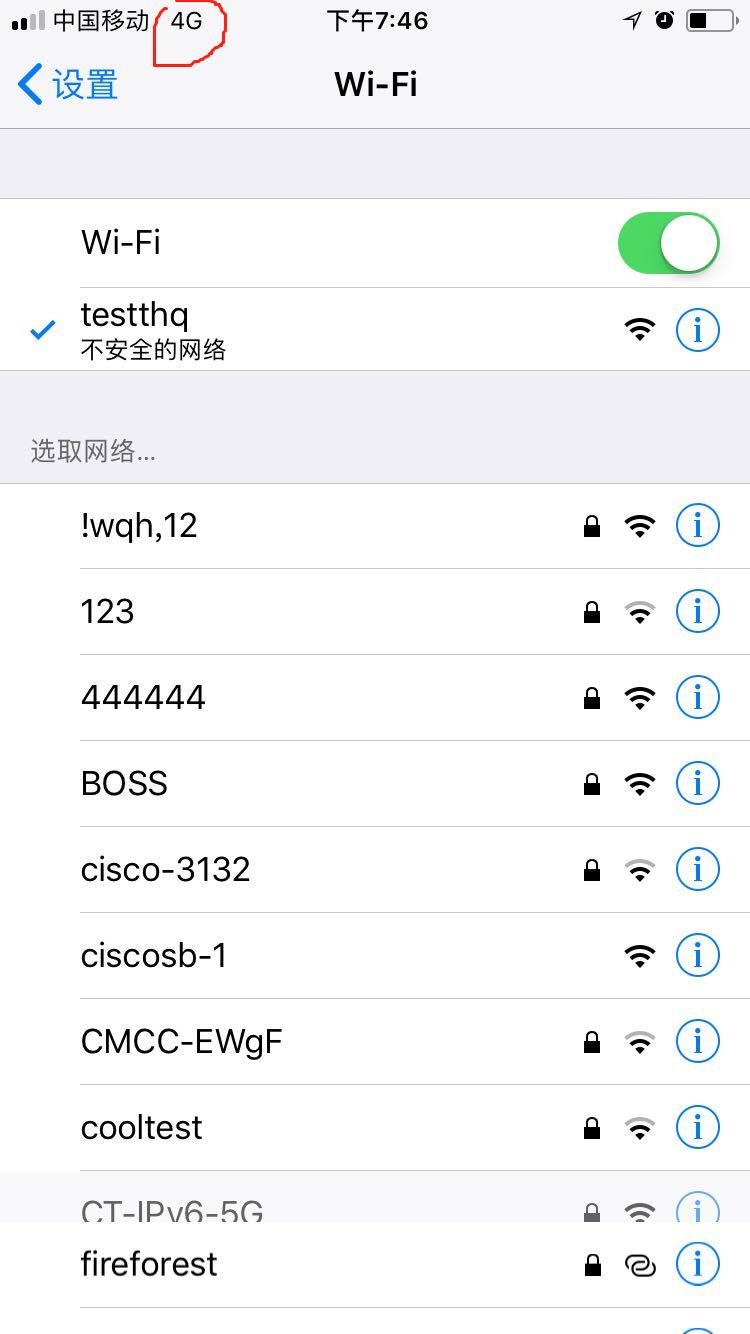

尊敬的 TI 团队:
我在 CC3220R 上使用了 simplelink_cc32xx_sdk_2_10_00_04。
当我使用名为 network_terminal 的示例项目时,我使用命令将设备设置为 ap。
wlan_ap_start -s "testthq"-t open -c 11 -txP 0

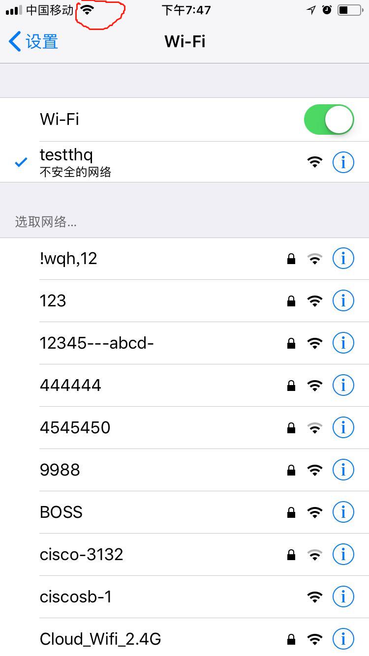

我使用 iphone 连接"testthq" AP。 通过 iphone 很容易获得 IP。但 IOS 系统需要很长时间才能更新网络状态,如下所示。
 图片2状态 至图片1状态成本为40s。

    Seong、我在 iOS 设备上也观察到了同样的行为。 在这40秒内、除了 WiFi 标识未显示外、iPhone 将不会解析板载 Web 服务器地址(mysimplelink.net)。
    嗨、Andrew -
    感谢您指出、当 Wi-Fi 标识不工作时、mysimplelink.net 不会加载。 这有助于我们的测试。
    基于监听器捕获和测试、此问题仅在开放网络中出现、似乎是 iPhone 行为中的一个错误。 iPhone 存在互操作性问题、其中假设具有开放网络的 AP 已启用隐私保护、从而导致 iPhone 等待超时事件发生。 如果使用 WPA/WPA2保护网络、则不应出现此问题。
