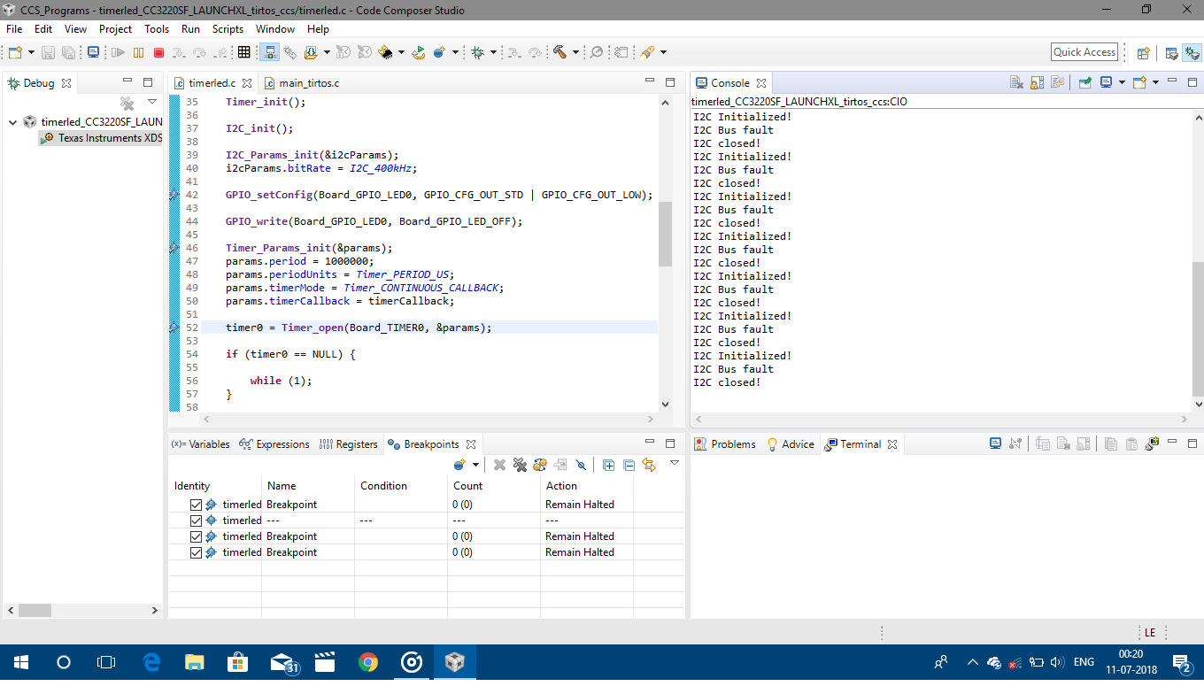

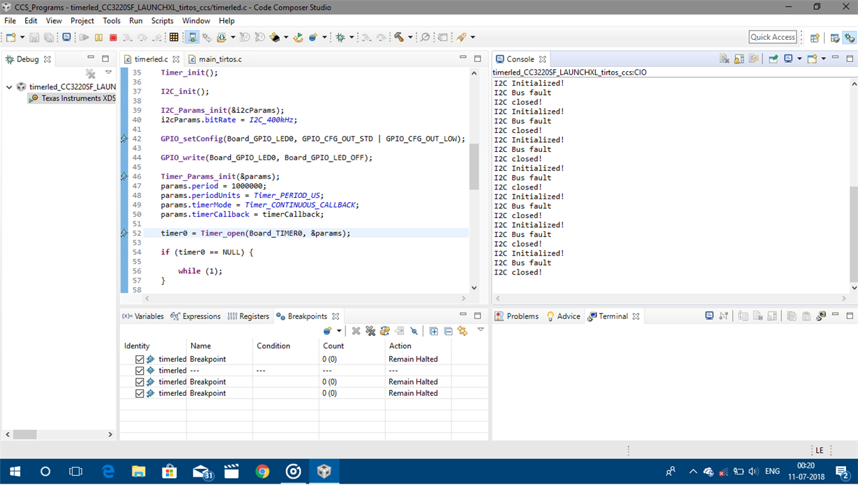

我已将 timerled 和 i2cttemp 示例组合在一起,以获得每秒的温度值,但它给了我错误:I2C 总线故障。
我已尝试解决此问题,但我无法理解为什么会发生,请建议我如何解决此问题?
以下是调试页面的代码和屏幕截图:
#include
#include
#include
#include
#include
#include
#include
#include
#include "Board.h"
#define TMP006_DIE_TEMP 0x0001
uint16_t 温度;
uint8_t txBuffer[1];
uint8_t rxBuffer[2];
I2C_Transaction i2cTransaction;
I2C_Handle i2c;
I2C_Params i2cParams;
INT 标志;
void timerCallback();
void * mainThread (void * arg0)
Timer_handle timer0;
Timer_Params 参数;
GPIO_init();
timer_init();
I2C_init();
I2C_Params_init (&i2cParams);
i2cParams.bitrate = I2C_400kHz;
GPIO_setConfig (Board_GPIO_LED0、GPIO_CFG_OUT_STD | GPIO_CFG_OUT_LOW);
GPIO_WRITE (Board_GPIO_LED0、Board_GPIO_LED_OFF);
Timer_Params_init (&params);
params.period = 1000000;
Params.periodUnits = Timer_Period_US;
params.timerMode = Timer_Continuous_callback;
params.timerCallback = timerCallback;
timer0 = Timer_open (Board_TIMER0、params);
if (timer0 == NULL){
while (1);
如果(Timer_start (timer0)= Timer_STATUS_ERROR){
while (1);
返回(空);
空 timerCallback()
I2C = I2C_open (Board_I2C_TMP、&i2cParams);
if (i2c == NULL){
printf ("初始化 I2C\n"时出错);
while (1);
否则{
printf ("I2C 已初始化!\n"\});
txBuffer[0]= TMP006_DIE_TEMP;
i2cTransaction.slaveAddress = Board_TMP_ADDR;
i2cTransaction.writeBuf = txBuffer;
i2cTransaction.writeCount = 1;
i2cTransaction.readBuf = rxBuffer;
i2cTransaction.ReadCount = 2;
flag = I2C_transfer (i2c、&i2cTransaction);
if (flag){
温度=(rxBuffer[0]<< 6)|(rxBuffer[1]>> 2);
if (rxBuffer[0]& 0x80){
温度|= 0xF000;
温度/= 32;
printf ("采样%d (C)\n"、温度);
否则{
printf ("I2C 总线故障");
I2C_Close (i2c);
printf ("I2C 已关闭!\n"\});

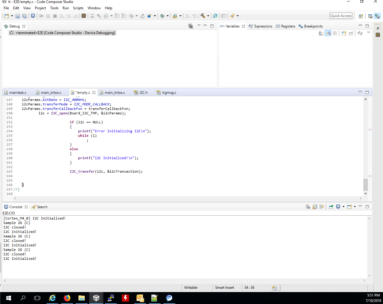

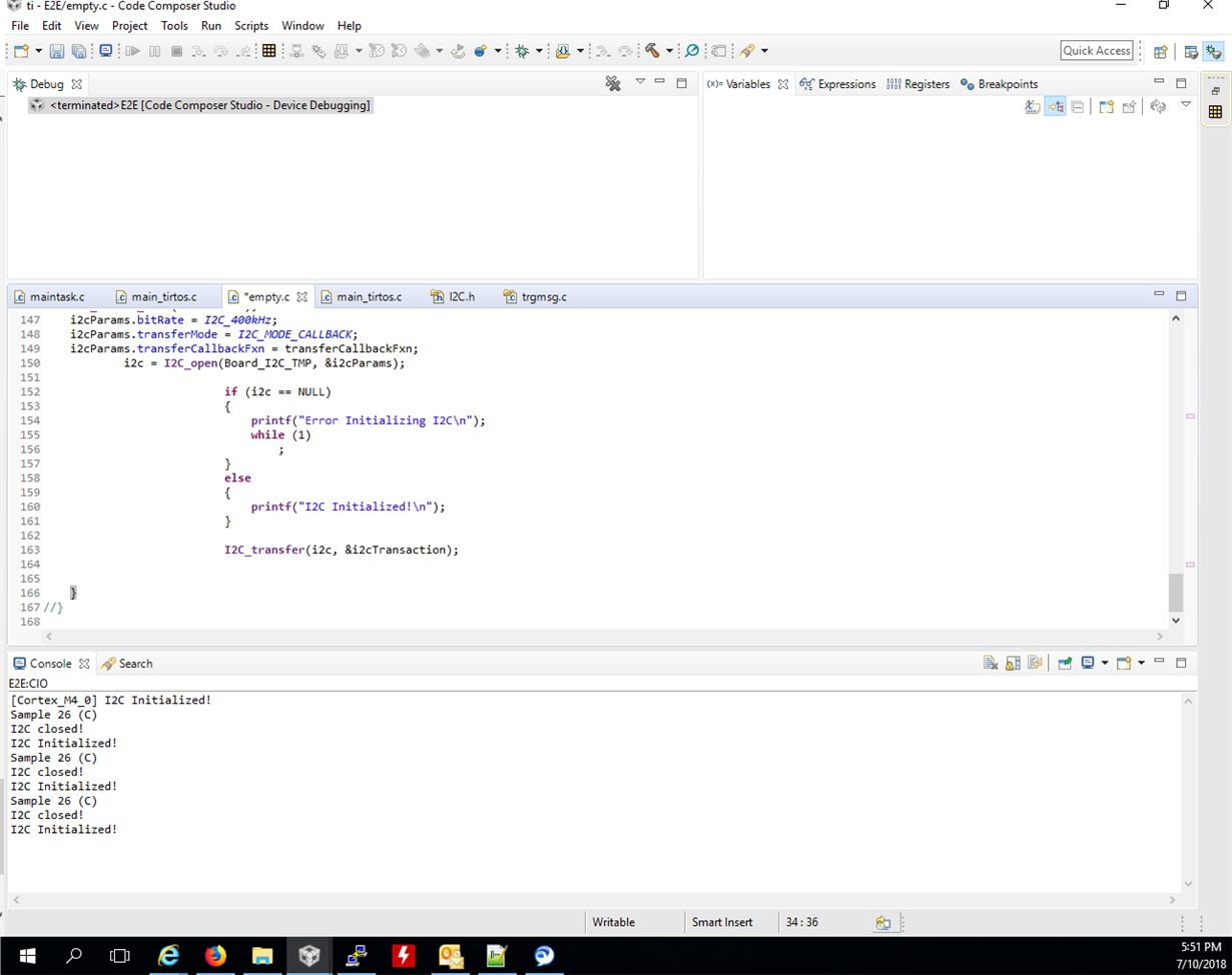

    您好 Sagar、
    我查看了您的代码、这里是您的 I2C 传输参数处于阻塞模式而不是回调模式的原因、因此您的 I2C 传输调用都被阻止、因此请切换传输模式、 但是、这并不能完全解决问题您还需要向 I2C 添加回调函数来调用您的传递函数、否则您的值将为零。 我附加了下面的修复程序;此外、还有一种更简单的方法可以在不回调的情况下复制此代码、只需在 tempature 示例中添加一个睡眠调用(如果尚未添加)和一个无限 while 循环(其中 for 循环为)。
    代码:
    #include
    #include
    #include
    #include
    /*驱动程序头文件*/
    #include
    #include
    #include
    #include
    /*示例/板头文件*/
    #include "Board.h"
    #define TMP006_DIE_TEMP 0x0001 /*裸片温度结果寄存器*/
    unsigned int i = NULL;
    uint16_t 温度;
    I2C_Handle i2c;
    Timer_Params 参数;
    void * mainThread (void * arg0){
    GPIO_init();
    timer_init();
    I2C_init();
    Params.period = 1500000;
    if (timer0 ==空)
    while (1)
    while (1)
    返回(0);
    void transferCallbackFxn (I2C_Handle handle、I2C_Transaction *事务、bool transferStatus){//用于 I2C 回调
    if (transferStatus){
    温度|= 0xF000;
    温度/= 32;
    其他
    I2C_Close (i2c);
    空 timerCallback()
    i2cParams.transferMode = I2C_MODE_CALLACK;//已切换
    i2cParams.transferCallbackFxn = transferCallbackFxn;//添加此项
    if (i2c == NULL)
    printf ("初始化 I2C"时出错);
    while (1)
    其他
    祝你度过美好的一天!
    Tyisheam J.
    谢谢 Tyisheam、
    因为它已经解决了问题、我点击了"解决我的问题"。
