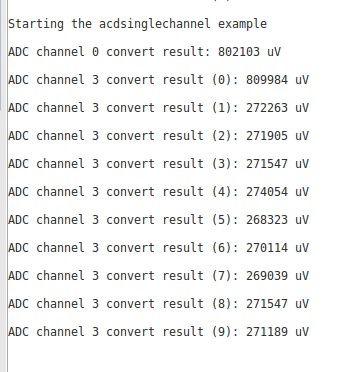

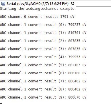

我正在运行 SDK 中提供的示例 adcsinglechChannel。 我将 GND 连接到 ADC_CH0 (PIN_57)和 ADC_CH1 (PIN_58)、但它提供了一些随机值(如下图所示)。 我尝试过其他引脚(ADC_CH2和 ADC_CH3)、它们也没有给出正确的值。

    您好、Sirisha、
    我使用引脚60 (通道3)运行了相同的示例。
    连接到 GND 后、我将读取大约10 (大约为0V)的原始结果。
    当我连接到3V3时、我将读取大约3900的原始结果(接近4096的最大值)。
    接头实际上有2个 PIN60输出。 其中一个器件未组装0欧姆电阻器(因此您可能会在那里获得随机值)。
    请确保您使用的是填充了0欧姆电阻器的 PIN60。 电阻器应紧挨着引脚。
    Toby
    感谢您的回复、
    我将 GND 连接到 PIN60 (已填充0欧姆电阻器)、但仍然可以获得如下所示的输出。
    另请显示原始结果(即显示 adcValue1[i]而不是 adcValue1MicroVol[i])。
