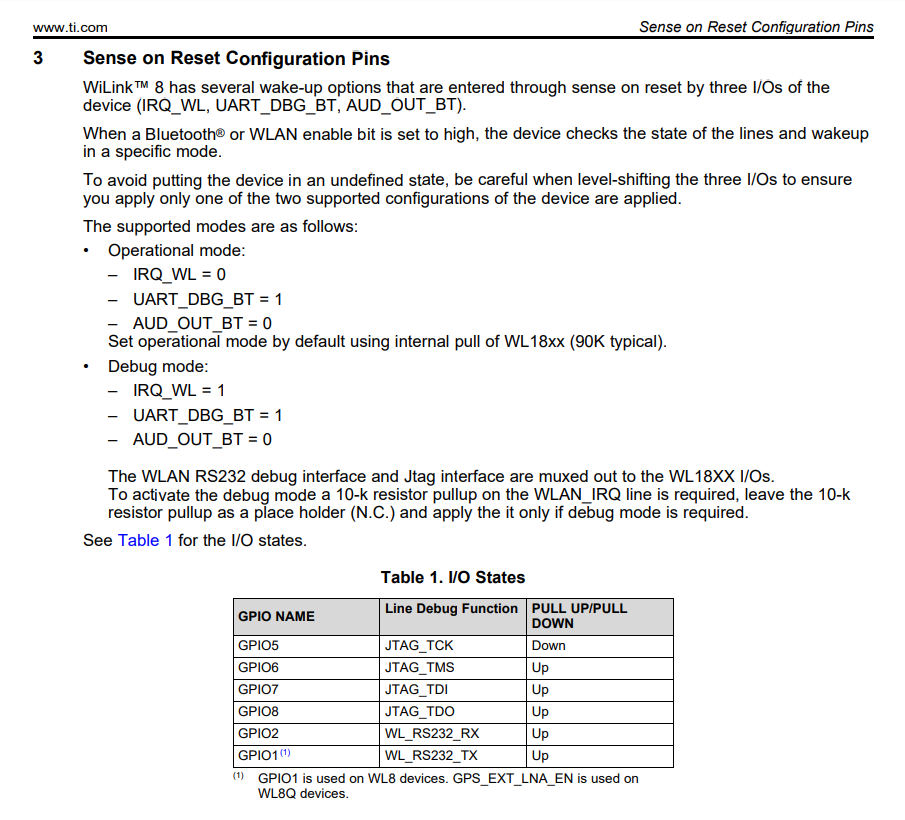

WL1837MODGIMOCT 的 SDIO 接口不工作。
我想知道它是否与下面的设置有关。
终端
    您好、Yang、
    您在这里指的是复位配置引脚上的 SENSE。
    您能告诉我一些更基本的信息吗?
    是否可以下载 FW? 从芯片获取任何响应?
    请准确发送您正在执行的操作、我们将在那里为您提供帮助。
