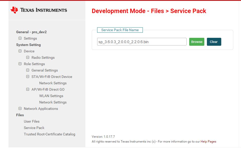

请确认以下文档第19页上的.tar 文件结构是否为最新版本。
http://www.ti.com/lit/an/swra510/swra510.pdf

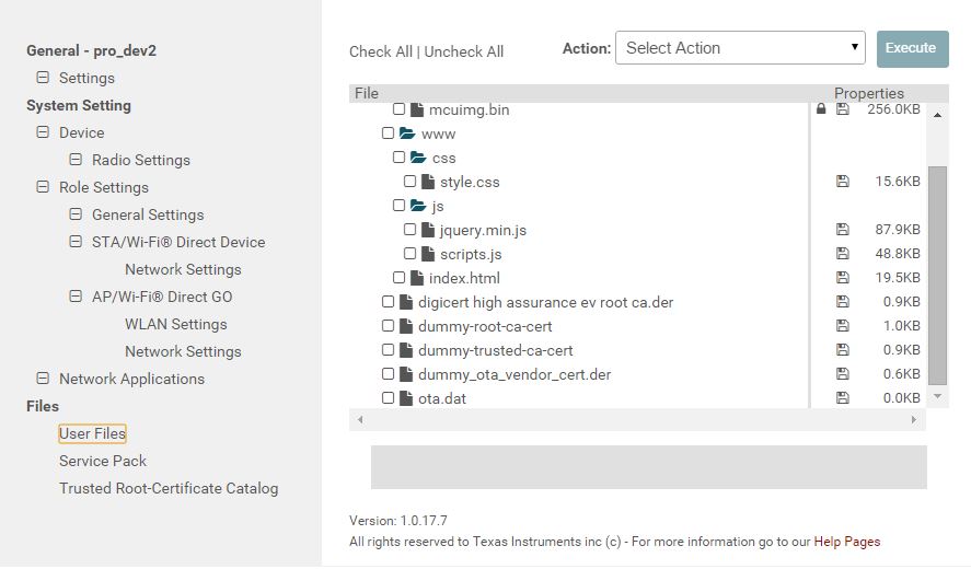

我使用 Uniflash 4.2.2.1692生成 OTA 映像、并提供了不同的文件夹内容。 在 Uniflash 生成的.tar 文件中、文件夹"1"中的唯一文件是 dummed-trusted-ca-cert 此外、文件夹"2"中还有3个证书。

    您好、Aaron、
    请找到随附的 Uniflash 会话屏幕截图。 它显示了 Uniflash 中提供的文件。

    我假设您使用了 dummy-trusted-ca-cert 来对 mcuimg.bin 进行签名? 如果是这样、这对我来说似乎是正确的。
    是的、我使用了 dummy-trusted-ca-cert 来对 mcuimg.bin 进行签名。
