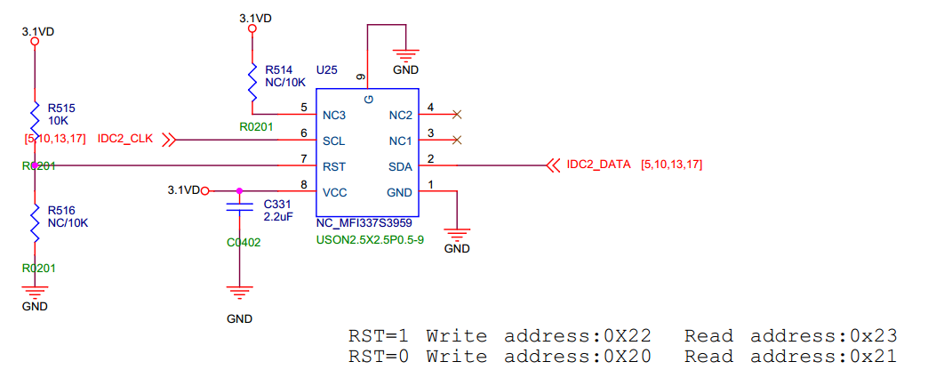

您好、TI:
我开始“Blink”示例(来自 hap_cc3220_1_40_01_05),我们使用自己公司的演示板而不是 TI Launchpad,但它找不到 MFi 认证芯片(MFI337S3959) MFIAURAT_setDevice (&mfih, Board_MDI_ADDR)总是返回-2。
I 已连接:
SCL:P05
SDA:P06
RST:GND
从器件地址:0x20
通道:
I2C 微数据逻辑
    尊敬的许强:
    通常、我们不会在公共论坛中处理 MFi 问题、但由于您的问题是简单的电气连接校正、因此我可以提出一个例外。
    引脚1 -应接地、您的电路显示相同
    引脚2 -是 I2C SDA、应该有3.3k 上拉电阻器-如果没有的话应该添加它
    引脚3 -未连接- 您的电路显示相同
    引脚4 -未连接- 您的电路显示相同
    引脚5 -未连接- 您的电路显示连接至3.1V -如果安装了 R514、则应将其移除、您可能必须更改 IC (不确定对该引脚施加电压会发生什么情况)
    引脚6 是 I2C SCL、应该有3.3k 的上拉电阻器-如果没有的话应该添加它
    引脚7 -应具有10k 下拉电阻器(如果没有 R516、则应安装 R516)、并连接到用于复位电路板的 GPIO 或开关
    引脚8 -这是 VIN - 您的电路显示相同、我们在这里使用了0.01uF 旁路、您有2.2uF 电容(不确定是否重要)
