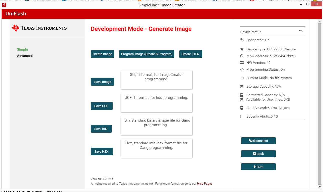

我正在尝试使用 UniFlash 对 CC3220进行编程。
我收到此错误"操作失败:FS_programming 错误:RET:-10332、EX_ERR:4071 - FS_ERR_FAILED_INIT_STORAGE"
这意味着什么? 有人知道该怎么做吗?
已连接设备状态
    我认为您在 CC3220SF 芯片和 SPI 闪存之间的通信存在问题。 请确保芯片已正确连接。 您是否使用推荐的 SPI 闪存类型(www.ti.com/lit/an/swra515a/swra515a.pdf 第1.1章)?
    1月
    我正在使用 CC3220SF、
    我是否需要外部闪存、或者是否有方法可以不使用它?
    所有 CC32xx/CC31xx 器件的功能都必须具有外部闪存。 Uniflash 软件将内容上传到外部 SPI 闪存中。
    闪存芯片不仅连接到模块(CC3220MOD 等)原因已嵌入模块内部。
