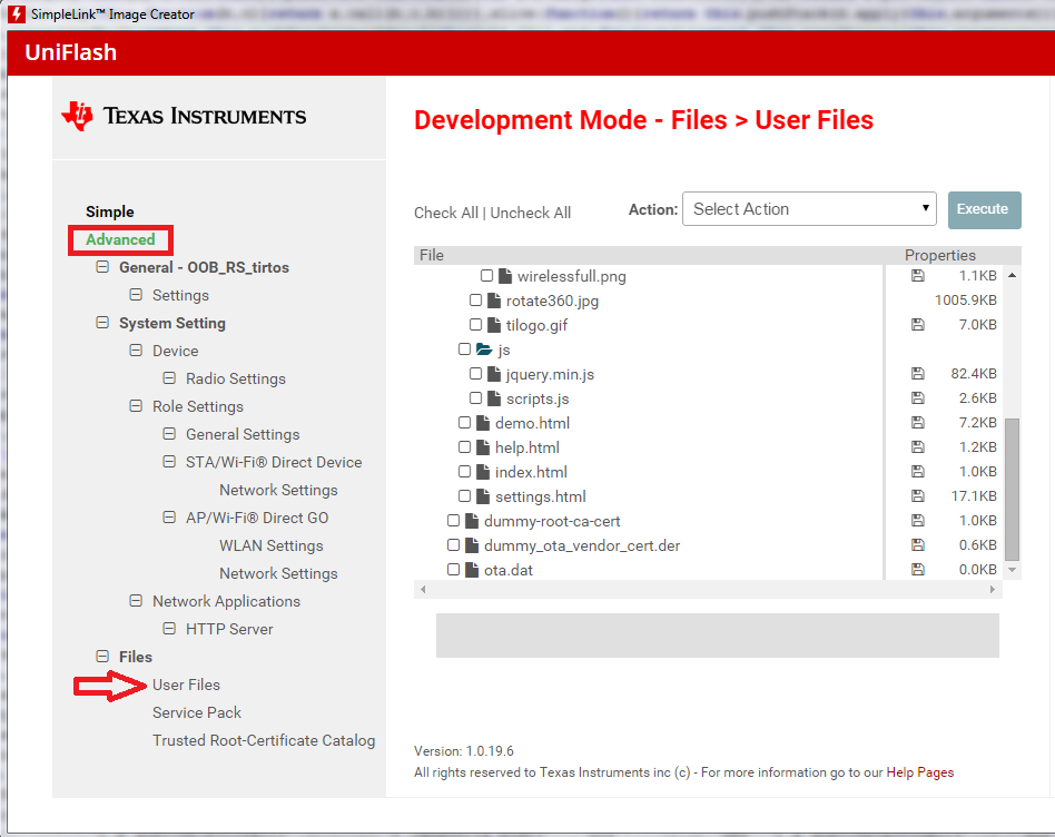

问题1:AT+FileDel / AT+FileWrite 能否覆盖/www/文件夹中的 HTML 页面?
问题2:我们能否在 ROM (或闪存)/www/文件夹中嵌入 jQuery?

    1.是的,所有用户文件都可以通过 AT+File... 命令。 这包括位于/www/文件夹中的文件、这些文件是用户空间的一部分。
    2.是的,你有能力这样做。 我建议您查看我们的开箱即用应用程序、以了解其工作原理。 它使用 jQuery 的版本作为演示的一部分。 您可以通过打开用于开箱即用应用的 UniFlash 项目并使用"Advanced"视图检查所有用户文件来查看其使用的文件。 例如:
