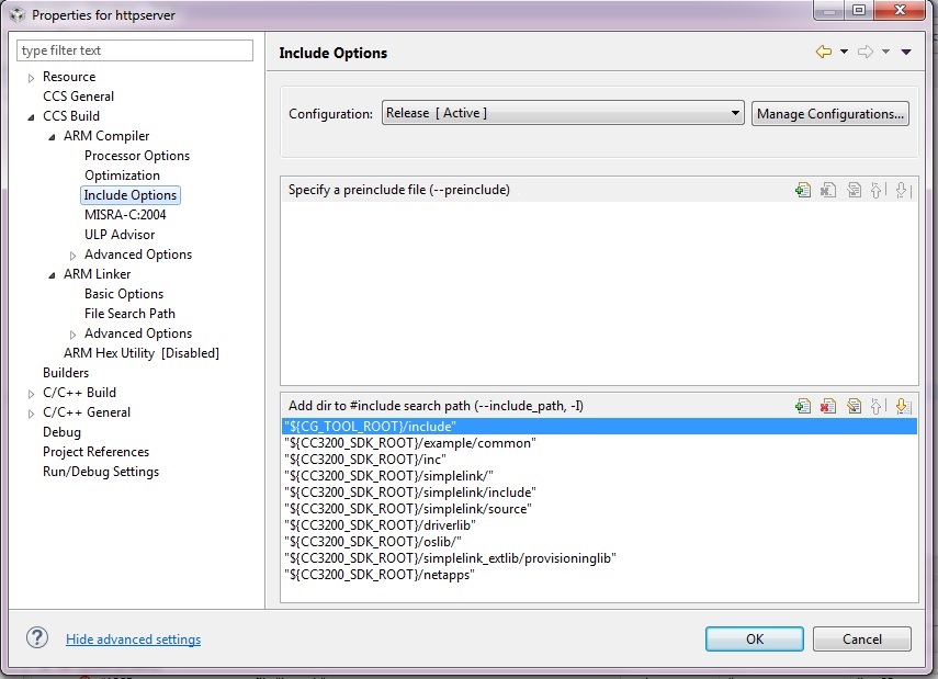

我在 CCS 中使用的是 httpserver 项目。 我想在此项目中集成 HTTP 客户端、为此我已将 HTTP 客户端演示项目的功能添加到此项目中。
显示以下错误:
#1965无法打开源文件"http/client/httpcli.h" main.c /httpserver line 88 C/C++ problem
我添加了与此相关的文件、并在文件路径中包含该目录、但未解决该错误。
有人可以帮助我吗?
Nikhil

    您好、Nikhil、
    我已经解决了您的问题。
    您需要像在下图中那样为您的项目扩展包含选项:
    在编译 main.c 期间、出现了另一个问题。
    这是一个单独的问题、您需要决定哪种网络配置以最佳方式满足您的需求。
    请将此帖子标记为已解决。

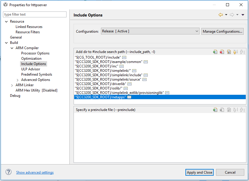

    您好、Tomasz、
    我非常感谢您对解决我的问题表现出真正的兴趣。 我知道您在 main.c 文件中遇到的所有其他问题。
    但除此之外、

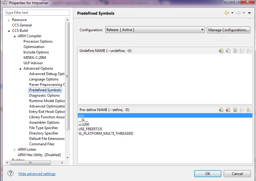

    我已经包含了您上面显示的目录、它给出了以下错误、即
    "错误指令:未指定或未识别的网络配置"
    我找到了与此错误类似的帖子、并执行了与此帖子中所述相同的操作。
    " https://e2e.ti.com/support/wireless_connectivity/simplelink_wifi_cc31xx_cc32xx/f/968/t/568766?CCS-error-directive-No-or-unrecognized-network-configuration-specified
    我在预定义符号中包含了"_sl__"、此错误已解决、但遗憾的是、我在 jsmn.h 文件中再次出现了相同的错误。
    #1965无法打开源文件"jsmn.h"。
    我已为此添加了头文件和源文件。
    您能告诉我我是否遗漏了什么吗?
    非常感谢您的帮助。
    Nikhil

    使用 Internet Explorer 或文件命令器查找 jsmn.h
    在我的案例中:C:\ti\cc3200SDK_1.3.0\cc3200-sdk\netapps\json
    并为您的 include 添加所需的路径。
    另一种方法是导入 http_client_demo 并对其进行编译。
    编译它时不会出现错误意味着它在其包含选项中包含所有必需的路径。
    您好、Tomasz、
    非常感谢您的帮助和帮助。 现在我已经了解了它的工作原理、我已经检查了 HttpClient 演示的 Include Paths 并在 httpserver 项目中添加了所需的目录、它已经解决了问题。
    我感谢你给你时间来讨论这个问题。
