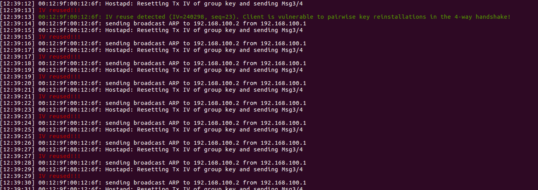

你(们)好,先生
根据以下更新、CC3220 SDK 已更新以解决此问题。
https://e2e.ti.com/support/wireless_connectivity/simplelink_wifi_cc31xx_cc32xx/f/968/t/632869

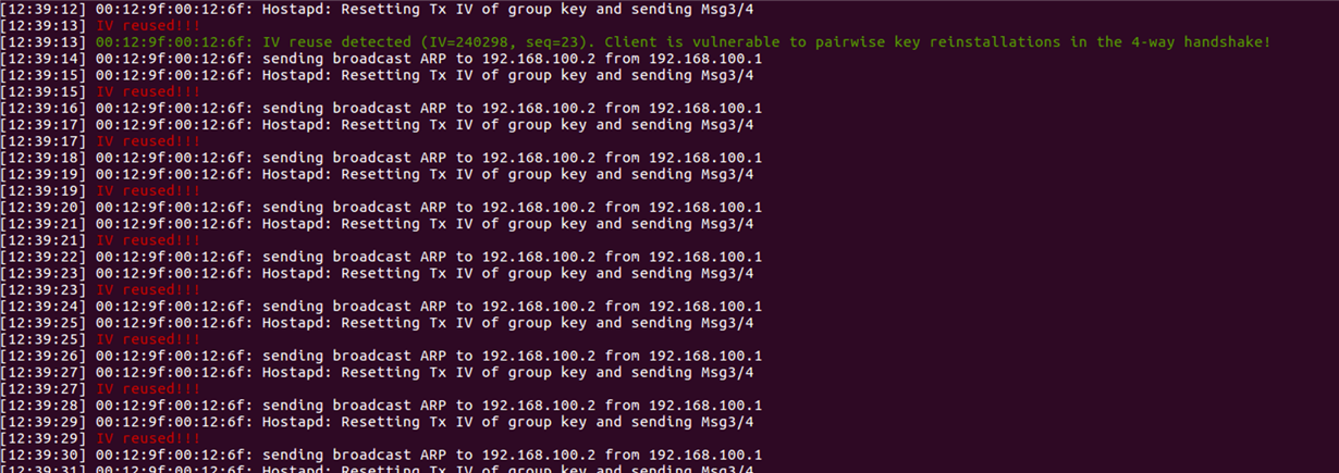

但是,当客户网络安全团队进行测试时,它仍然很容易受到攻击。 请查看下图以了解详情吗?
SDK 版本: sp_3.8.0.3_2.0.0.0_2.2.0.6.bin、位于 SIMPLELINK-CC3220-SDK_2.20.00.10中
徐学友
    Jacky -您能找到哪个 CVE 测试这是什么吗?
    只有 CVE-2017-13077、078和-080适用于我们的设备
    Josh、您好!
    请查看以下反馈:
    我们的调制解调器芯片容易受到  CVE-2017-13077 的攻击[重新安装4路握手中的成对加密密钥(PTK-TK)]。
    徐学友
    学友-
    感谢您提供 CVE #。 我正在与直接参与该测试的人员进行核实、并将尽快返回给您。 由于这是讨论的项目之一,因此应该是一个明确的方向。
    Josh、
    谢谢、请尽快反馈我。 客户正在等待产品发布。
    徐学友
    Josh、
    请进行更新吗? 这是接近大规模生产的紧急情况。 他们曾经认为我们发布了 KRACK 补丁应该没有问题。
    Jacky
    学友-
    我们已经在我们的一侧测试了这一点、我们认为这是客户一侧的设置问题、因此将其移至电子邮件中。
