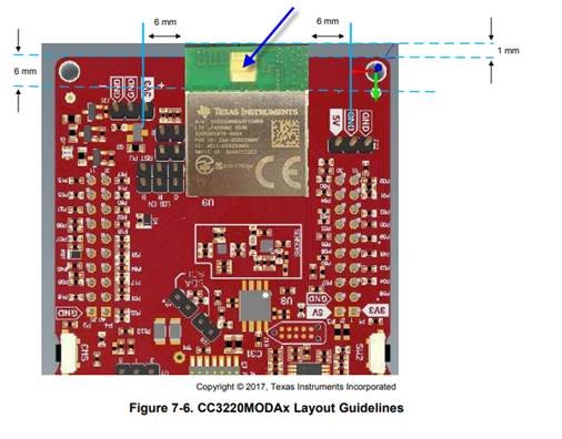

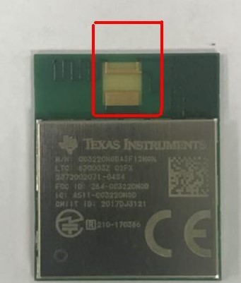

1. PCB 天线 红色框架的功能是什么?
Andy
    尊敬的 Andy:
    我认为这是一个分布式元件滤波器( en.wikipedia.org/.../Distributed_element_filter ),用于天线的适当阻抗匹配。 如果我错了、请让 TI 人员纠正。
    1月
    尊敬的 Andy:
    JAN 是正确的、因为它的功能是实现天线的适当阻抗匹配。 但是、它不是分布式元素筛选器。
    根据天线布局指南、只需从该区域移除阻焊层/丝网即可进行天线调优。
    Alexis
