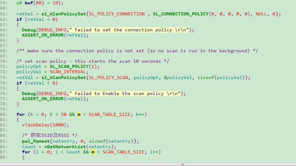

我们 在循环中使用§sl_WlanGetNetworkList()来获取 SSID 和 RSSI 的数据。 但某些 AP 会出现并消失。 是否有办法始终如一地打印所有可用 AP 的详细信息。 以及如何加快扫描周期、以便在给定时间内打印更多值。
    你好、里红、
    某些 AP 可能会出现并消失、因为它们的 RSSI 值可能会使其接近 RSSI 阈值。 您可以尝试通过使用 sl_WlanSet()函数来修改此值,并查看这是否会提高稳定性。
    遗憾的是、无法"加速"扫描周期、只能修改扫描间隔。
