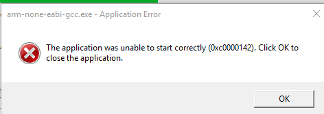

我尝试从1.5 SDK 构建 OOB 演示、出于某种原因、我遇到了问题。   我甚至从 TIrex 重新安装了 SDK 并重新安装了 CCS 7.3 (我知道这些版本较旧、但希望在进行比较测试时一切都相同)。
以下是错误:
发生构建文件生成错误..
无法构建工程。 引用的 RTSC 配置工程"tirtos_builds_CC3220S_LAUNCHXL_release_gcc"包含编译错误。
构建停止..

0 [Main] sh 35816 SYNC_ITH_CHild:子37896 (0x230)在状态代码0xC0000142的初始化之前死亡
9 [Main] sh 35816 sync_with 子级:***子级状态等待 longjmp
C:/Users/ANDREW~1/AppData/Local/Temp/make26240-1.sh:fork:资源暂时不可用
gmake.1]:***[M3_Hwi_ASM_GNU.o]错误128

我注意 到 TIRTOS_builds_CC3220S_LAUNCHXL_RELEASE_gcc 未使用推荐的 XDCTools 版本。  我应该使用3.50.03.33。  我尝试在“属性”->“常规”->“产品”选项卡中更改该选项,然后它真的很棒。
我不确定该怎么办
    更新:我从哪个 SDK 获取 OOB 演示无关紧要。 我甚至更新到了最新版本的 CCS8。 仍然会得到相同的误差
    Andrew、
    此类错误可能是由系统路径中的 sh.exe 或 gmake.exe 不兼容引起的。 这可能来自您可能已安装在计算机中的其他工具集(例如 WinAVR、Cygwin)。
    请查看此 相关帖子 (该帖子链接到其他主题)以了解更多信息。
