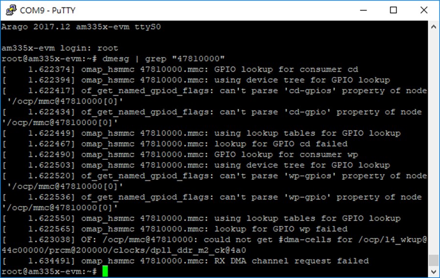

您好、TI 专家、
我在  内核 AM335x-evmsk.dts 文件中移植 Wifi 模块节点(Patno 是 Wl1835)属性和配置
文件路径:/ti-processor-sdk-linux-am335x-evm-04.03.00.05/board-support/linux-4.9.69+gitAUTOINC+9ce43c71ae-g9ce43c71ae/arch/arm/boot/dts$
但我要确认引导过程的 PuTTY 消息、我 找不到出现错误的架构。  (如下所示)
可以给我一些指导吗?
我提供了 PuTTY 屏幕截图和 WIFI 模块节点代码定义、如下所示:

    您好、Egbert、
    请您分享完整的 dmesg 吗?
    尊敬的 Edgar:
    似乎您用于 wl1835 moduke 的 MMC 的 DMA 映射未正确完成。 这是您遇到的错误。
    只需进行配置。 AM335x-evmsk 将 mmc2用于 wilink8模块。 在您的设计中、您使用的是 mmc3。 是这样吗?
    对于 mmc3、您需要像之前那样设置 DMA 交叉开关。 但我认为您的映射是错误的。
    请尝试使用与 AM335x-EVM.dts 中相同的映射:
    检查此处的映射:
    mmc3{(&M)
    /*这些位于纵横制上,并在中进行了概述
    Xbar-event-map 元素*/
    DMA =<&EDMA_Xbar 12 0 1
    EDMA_Xbar 13 0 2>;
    dma-names ="TX"、"Rx";
    Eyal

    再说一次、
    根本原因是此错误:
    [1.615623] OMAP_hsmmc 48060000.MMC:获得了 CD GPIO
    [1.623031]、共页:/ocp/mmc@47810000:无法获取/ocp/l4_wkup@44c0000000/prcm@200000 /时钟/DPLL_DDR_m2_CK@4a0的#dma-cells
    [1.634485] OMAP-Hsmmc 4781000.MMC:RX DMA 通道请求失败
    请检查我之前的回复。
