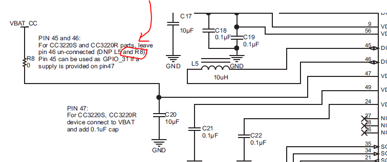

如果我们使用引脚45作为 GPIO、我们必须将引脚47连接到电源。引脚45通过安装 R8连接到电源。
那么、为什么 R8是 DNP。

    使用 CC3220S 和 R 时,为什么在未连接的引脚46中 R8显示为 DNP。
    要将引脚45用作 GPIO31,必须在电路板上安装 R8。此时引脚46将发生什么情况。

    很抱歉、这是数据表中的错误。 正确、对于 CC3220R/S 器件、必须将引脚47连接到 VBAT_CC 才能将引脚45用作 GPIO_31。 R8不得为 DNP'ed 另一方面、L5为 DNP、使引脚46未连接。
    数据表中的这些指令是意外从预调节模式原理图图图中复制的、图6-2将会修复。 目前、请使用 CC3220 LP 设计文件中包含的原理图 PDF 作为参考。

    在 cc3220s 和 cc3220sf 的应用图中、当 VBAT 应用于引脚47时、应添加0.1uf 电容、但参考文件中未显示。是否需要0.1uf 电容。
    您好、Monu、
    很抱歉耽误你的回答。 这是必须在数据表(和我们的硬件设计检查清单)中进行的另一项修复。 如我们的 LaunchPad 参考设计所示、在连接到 S 和 SF 器件 GND 的引脚47上应有一个10uF 的电容。
