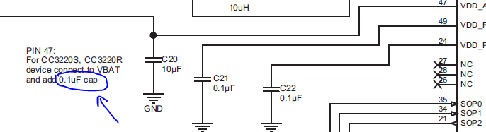

在 cc3220s 和 cc3220sf 的应用图中、当 VBAT 应用于引脚47时、应添加0.1uf 电容、但参考文件中未显示。是否需要0.1uf 电容。
    您好、Monu、
    是的、即使参考文件中未显示该电容器、您也应该为这些器件的引脚47添加一个0.1uF 电容器。
    Kristen
    Kristen、您好!
    在本例中,我使用 cc3220sf。因此我将引脚47连接到 VBAT,并在其上放置一个电容为0.1uF 的电容器。我还将10uH 电感器连接到引脚45和46。
    这是正确的吗?
    您好、Monu、
    是的、没错。
    您还可以参阅我们的硬件设计检查清单 :www.ti.com/.../swru462
    Kristen
