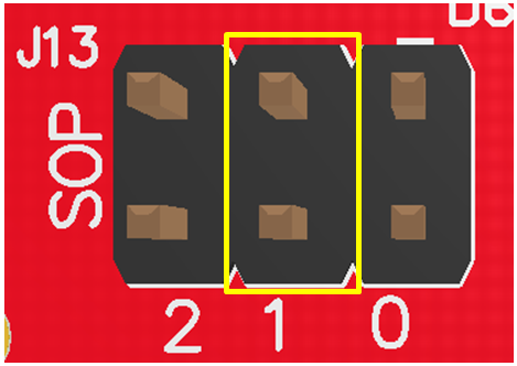

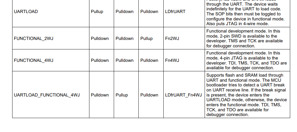

器件型号:CC3220
 UART 和 JTAG 如何获取用于调试和编程的信息。
是否可以使用映像中的最后一个 SOP 配置。
    您好、Monisha、
    对于编程和调试、将 SOP 引脚的配置设置为010 (UARTLOAD_FUNCTIONAL_4WJ)、如下所示:
    Alexis
