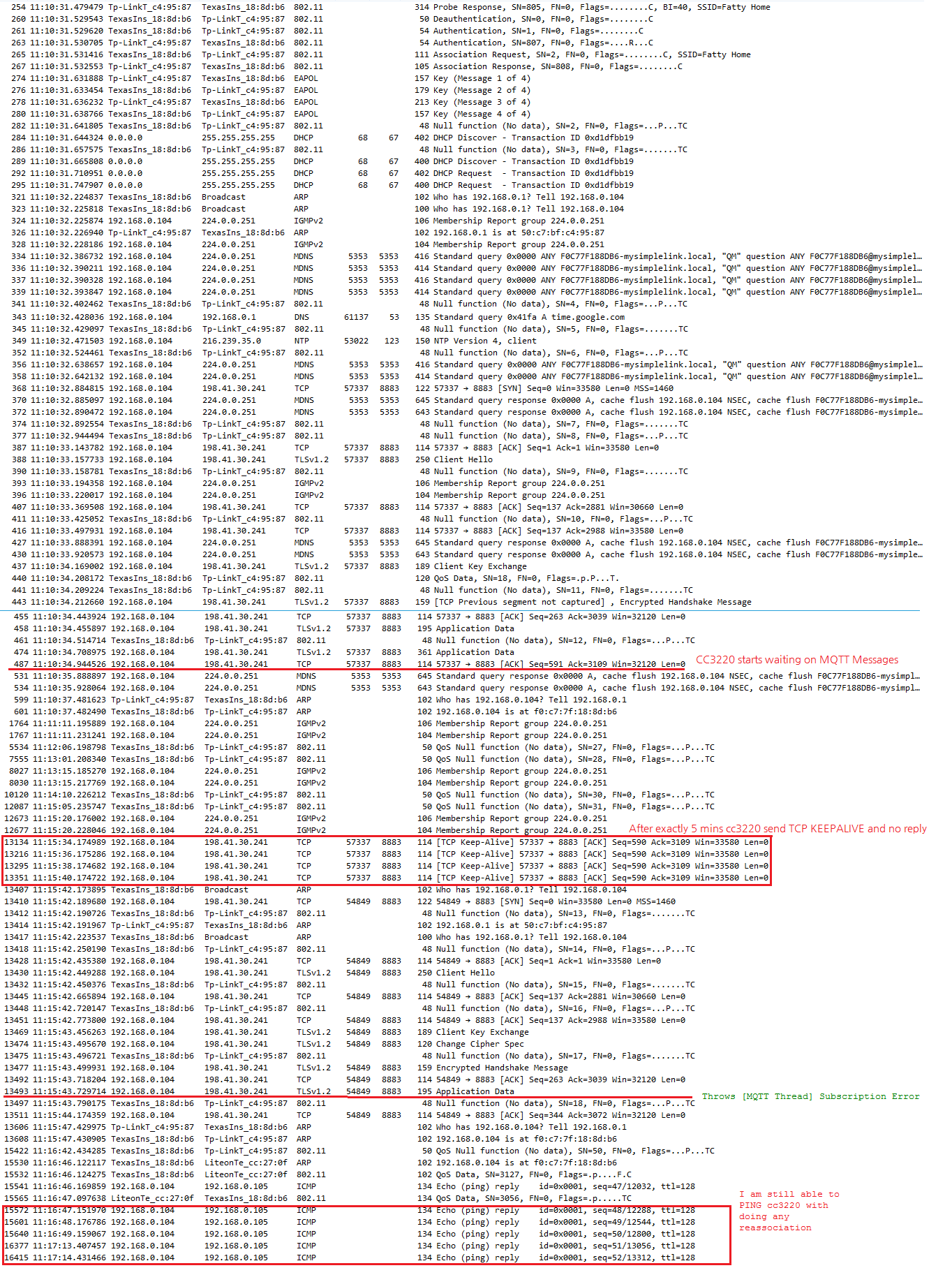

    1. Android MQTT 客户端只能将 MQTT 消息发送到 cc3220约4分钟。 4分钟后、cc3220未收到任何消息、我在终端上验证了该消息。
    2.检查 Wireshark 日志后,我发现恰好在上一个 MQTT 事务处理5分钟后,cc3220尝试发送 TCP keepalive,但没有从服务器获得任何响应。
    3.即使在网桥断开连接消息显示 cc3220仍连接到 AP 后,我也能够 ping 通电路板。
    我认为在大约4分钟后、NAT 条目将在某些 AP 上重置。
    我尝试了不同的 LSI 间隔和不同的 MQTT 代理、但没有帮助。
    是否有办法在4分钟内发送 TCP keepalive?
    我附加 Wireshark 日志以及一些评论。
    我已检查 TCP 套接字的默认 TCP 超时为5分钟。
    如何将时间更改为4分钟?
