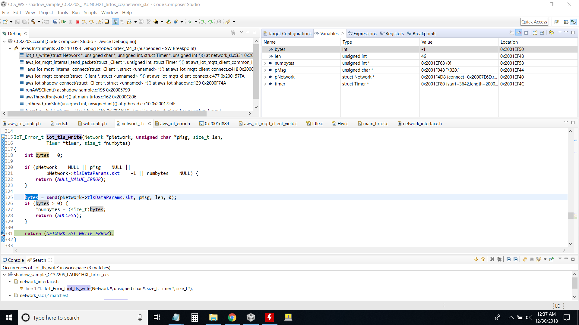

我一直在尝试设置 AWS 影子样本、但每次运行它时、我都会遇到-7错误。 如何解决此问题并使其正常工作?
下面是我设置项目的步骤:
1.我将 certs.h 配置为附加的文件
e2e.ti.com/.../4786.certs.h
2.我在 aws_iot_config.h 中配置了设置
#define AWS_IOT_MQTT_HOST "a37j7zivprtjq5-ats.iot.us-east-1.amazonaws.com"//<客户特定 MQTT 主机。 同样的功能也将用于影子
#define AWS IOT _MQTT_PORT 8883 //< MQTT/S
#define AWS IOT _MQTT_CLIENT_ID 的默认端口 "恒温器"//< MQTT 客户端 ID 对于每个器件
都应唯一#define AWS IOT my_THON_NAME"恒温器"//<阴影的名称此器件与
#define AWS IOT _ROOT_CA_FILENAME 关联 "/cert/ca.pem "///<根 CA 文件名
#define AWS IOT certificate_filename "/cert/cert.pem //<器件签名证书文件名
#define AWS IOT Private _key_filename "/cert/key.pem //<器件私钥文件名
3.我在 wificonfig.h 中设置 wifi 设置

错误:runAWSClient L#197
Connection Error (-7)
    下面是我的错误发生位置的屏幕截图。
    尊敬的 Jack:
    错误-7可以指示 CC3220端以及 AWS 云端存在各种设置问题。
    在 CC3220上:
    • 未正确提供 certs.h 中所需的证书
    • aws_iot_config.h 中的连接参数不正确
    在 AWS 上:
    • 不将允许的物联网物品政策附加到 AWS 物品上
    • 不激活附加到 AWS 上的证书
    • 未将正确的证书附加到您的 AWS 上
    TI 恒温器设计指南的第3.2.2.1节 介绍了所需的 AWS 侧设置。 本指南的第3.2.4节介绍了 CC3220侧设置。
    我建议您仔细检查上述项目、并确保您遵循 TI 设计指南中规定的步骤。
    Michael
    到目前为止、我已经正确完成了所有工作。 这是我的新 certs.h
    e2e.ti.com/.../1856.certs.h
    尊敬的 Jack:
    请参阅我对有关使用非 ATS 端点的其他主题的响应:
    e2e.ti.com/.../2806102
    Michael
