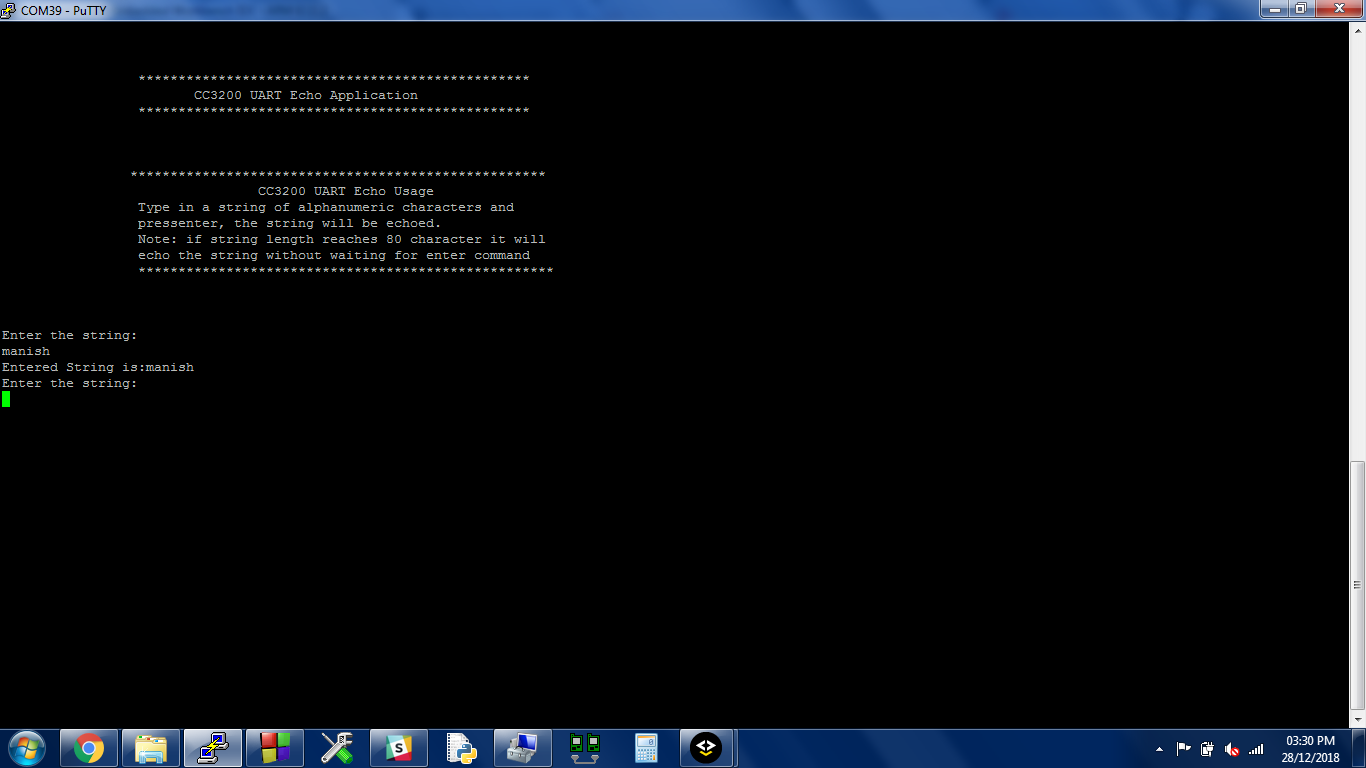

    我之前说过、如果我们在终端中键入任何内容、就会有一个 UART 演示代码、它将作为字符串进行回显、并且将输入作为字符串进行处理、但我希望将输入作为 UART 演示代码中的十六进制文件进行处理。 如果是、那么如何实现呢?? 请回复我。

    我只是想问如何将输入作为十六进制。 这就是 CC3200 UART 演示应用中的内容。 我只需要将输入作为我的任务的十六进制。请参阅您知道我要将输入作为十六进制、但该程序旨在将输入作为字符串、我如何更改它。
    我不明白您需要做什么。 十六进制是表示数据的数字系统。 在此示例中,由 UartGetChar()字节到字节读取的 UART 输入,字符串的末尾(输入)由字符\r 或\n 确定
    -您要将数据作为以字符串编码的 BCD 表示法插入吗? 例如、输入字符串"52 86 7D"并将其转换为"4"、"V"、"}"?
    -您需要通过 UART 读取任何字符并将这些字符发回? 如果需要将字符保存到某些数组中、如何确定数据的末尾?

    我需要提供类似这样的输入,例如输入字符串“52 86 7D”,但不是字符串格式,而是十六进制格式。 这是否可能????
    好的、明白。
    您可以按原样使用 SDK 中的 UART_DEMO 示例、但需要添加例程以转换为十六进制。 此例程需要在行报告("\n\rcmd#%s\n\rcmd#"、Cstring)周围添加; 例如。
