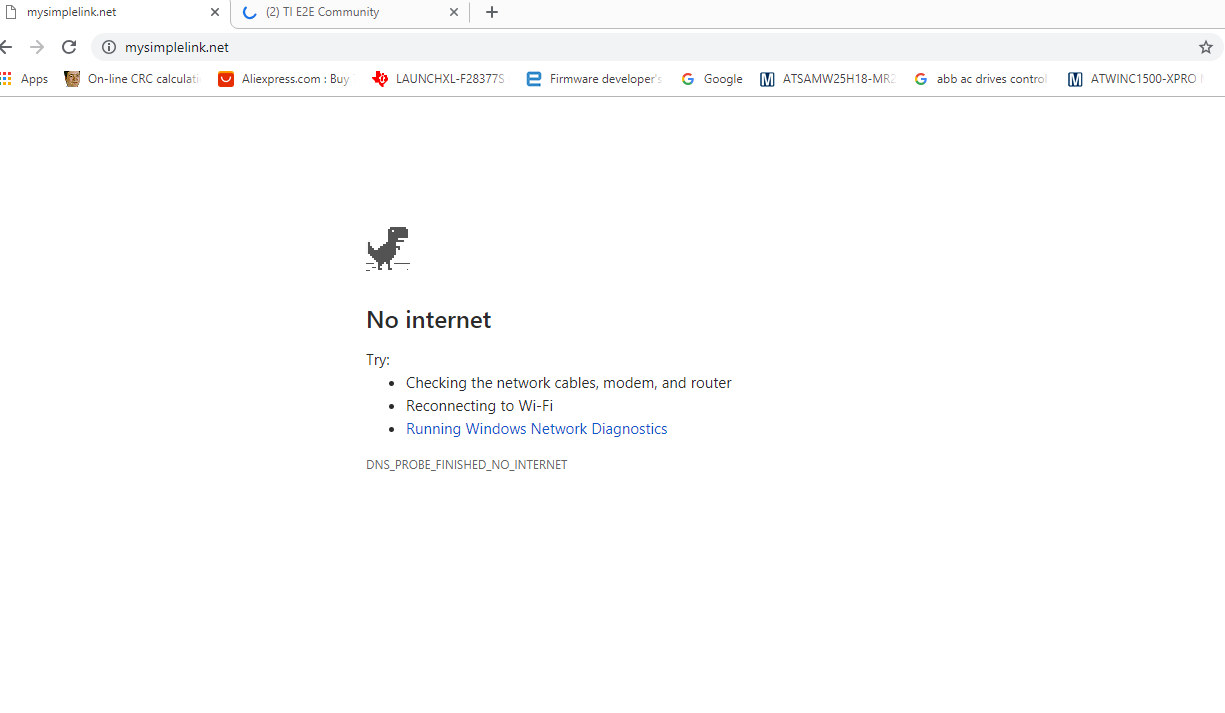

  在 AP 模式下连接到器件 CC3120后、我尝试打开 http://mysimplelink.net。 但它在浏览器中显示错误。

    请分享浏览器显示的内容。
    本·M
    我已附上下面的屏幕截图。 请检查一下。
    Shubham Kant Dubey
    您好、Shubham、
    确保您的设备未连接到其他网络(以太网 LAN 或移动设备通过蜂窝数据)。 这可能会阻止 DNS 解析正确的 IP 地址。 此外,您还可以尝试直接在浏览器中输入网关地址,以确保连接成功,HTTP 服务器工作正常。

    如果我通过 IP 地址打开它、则它工作正常。 但是,如果我从名称中打开它,则它不会打开。 我已检查它是否未连接到任何其他网络。 我找到了一些答案、即 Windows 不支持 mDNS。 这就是它不起作用的原因。 它是这样吗?

    否 在 AP 模式下、域名(例如 mysimplelink.net)由 DNS 协议解析、而不是 mDNS 解析。 请使用 Wireshark 软件确定您的案例中发生的情况。
    我认为这个问题的原因是以下可能性之一:
    -您已连接到另一个网络
    - CC3120中的 DNS 服务器未启用或未正确配置(请参阅文档中的 SL_NetApp_DNS_Server_ID 和 SL_NetApp_DEVICE_domain)。
