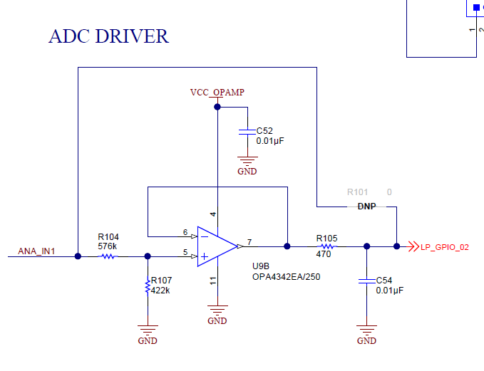

使用 CC3220S Launch XL Rev B 板、我无法让 ADCsinglechChannel 示例正常工作。 具体而言、我将 TIRTOS 示例与 CCS 结合使用。 (我已安装 CCS8.2和 simplelink_cc32xx_sdk_2_30_00_05)
该项目构建并运行正常、但我获得的结果与 ADC 输入悬空时的结果类似。 因此、我几乎就像使用了错误的引脚、或者 ADC 配置结构或其他一些错误的东西。 其他示例运行正常。  是否有人成功地将这个问题转到我的问题上?
查看原理图、可以看到两个 ADC 输入分别为 pin60 (P3.4)和 pin59 (P3.6)。 未安装 OPAMP 使能跳线 J5。 最简单的测试是将任一引脚连接到 GND、但是我还有一个具有1K5电阻器和1K 电位计的小电路、为我提供0V 至大约1.28V 的范围、因此远低于~1.4V 最大值
CC3220S_LAUNCHXL.h 和.c 文件中的 ADC 参数对我来说看起来正常。
实际上、我已经在两个 REV_B 板和两台不同 PC 上尝试过它、结果相似。 感谢您的任何意见。

    尊敬的 Stuart:
    为什么移除运算放大器 J14跳线? LaunchPad 上需要该跳线才能使用 ADC 引脚的输入。 请参阅 LaunchPad 页面上的硬件设计文件、了解我们如何限制 ADC 引脚的电压以满足数据表 中器件的 ADC 规格:www.ti.com/.../CC3220SF-LAUNCHXL

    我实际上没有移除任何跳线。 从所附的照片中可以看到、TI 出厂的 RevB 板甚至没有焊接的2引脚接头、因此未使用跳线(对于 RevB 为 J5)。 我确实看到两个电阻器执行分压器(我猜是为了确保用户不会意外过载模拟输入)。 对于 REVA,可能会有所不同?

    如果我不正确、则 Rev B 是预制版本。 我希望它与我的 CC3220 LaunchPad Rev-B 相同 我应该注意的是、丝印不同于生产板上的丝印。
    J5。 在我的 Rev B SF 板上、我填充了该跳线。 我希望 J5也应该组装在您的电路板上。 如果没有此跳线、模拟输入端的电压跟随器将不起作用。
    更新:我还记得我的 SF Rev-B 板上也有制造问题。 JTAG 连接器短路和错误组装的二极管。

    电路板制造商可能错过了该接头。 如果您想使用 LaunchPad 上的限压器连接到 ADC 引脚、我建议将电路板上的 J5连接短接。 (版本 A 和 B 的丝印和标签不同、但组件和布局应完全相同。 您可以在 LaunchPad 硬件用户指南中看到标签差异。)
    该示例在修订版 B 上仍然有效。修订版之间的引脚标签完全相同。 唯一的区别应该是跳线和按钮标签。 您也可以检查哪个 ADC 通道对应数据表中的哪个引脚。 我还将报告反馈、以便将引脚编号添加到示例自述文件中。
    2.我们将运算放大器电路添加到 CC3220 LaunchPad 中、因为我们有很多客户在不知情的情况下向 ADC 引脚提供过多电压并使器件发电。 如果您想绕过它、则可以使用0欧姆(或短接它)组装 R101、并移除运算放大器周围的其他电阻器/电容器。 LaunchPad 硬件用户指南 ti.com/lit/swru463中提供了这些组件的示意图

    我已经焊接在 J5的接头中并插入了一根跳线。 ADC 示例现已全部运行:)
    现在、我了解绕过运算放大器所需的一切、以便我自己的与 CC3200配合使用的定制"BoosterPack"电路现在可以与此 CC3220S LaunchXL 配合使用。 不幸的是,尽管简单地说“很”,但这是一个卸下真正极小的电阻器和电容器的重要练习:(
