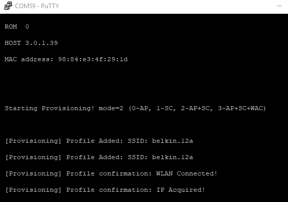

    我很难重现您的问题。 仅为运行 cloud_ota 的器件配置了以下密码:
    "abcdefghijklmnaopqrstuvwwxyzabcdefghiojkkjfiowefioaweoeheio"、确切地说是63个字符。
    我使用的路由器是 Belkin N150。
    用于配置的 iPhone 6S。
    我注意到当我复制您的密码时、我必须删除额外的空格才能保持在大小限制范围内。 是否可以使用额外的空格粘贴密码?
