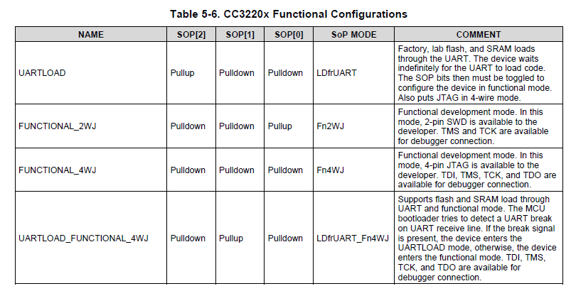

    您的电路板已设置为 Functional _2WJ (SWD)、您无法更改它? 即 SOP[0]被上拉、无法下拉?
    在这种情况下、您将无法通过 UART 对器件进行编程、因为您需要在 UARTLOAD 或 UARTLOAD_FUNCTIONAL_4WJ 中进行编程。 您必须通过 SPI 对器件进行编程。

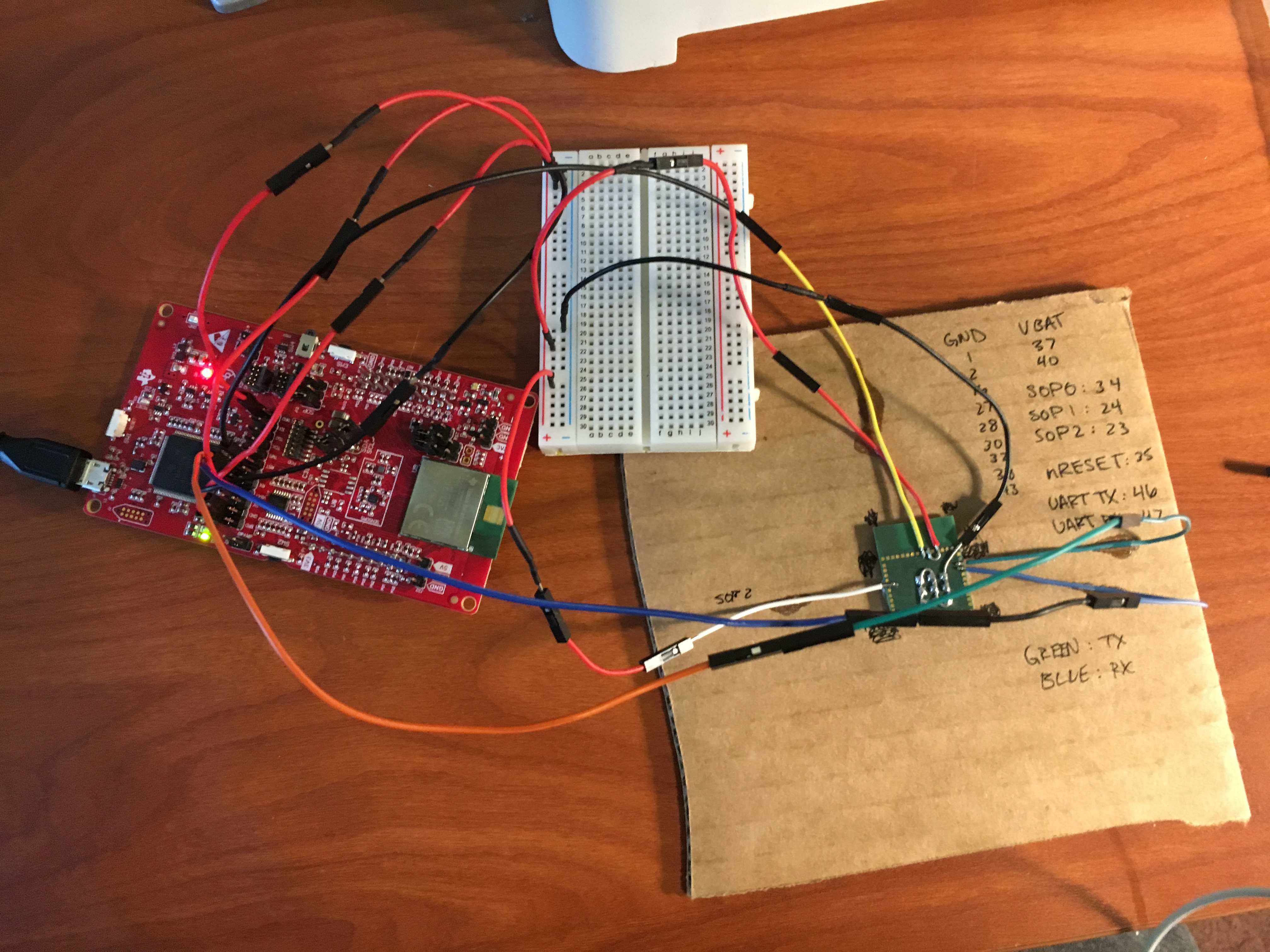

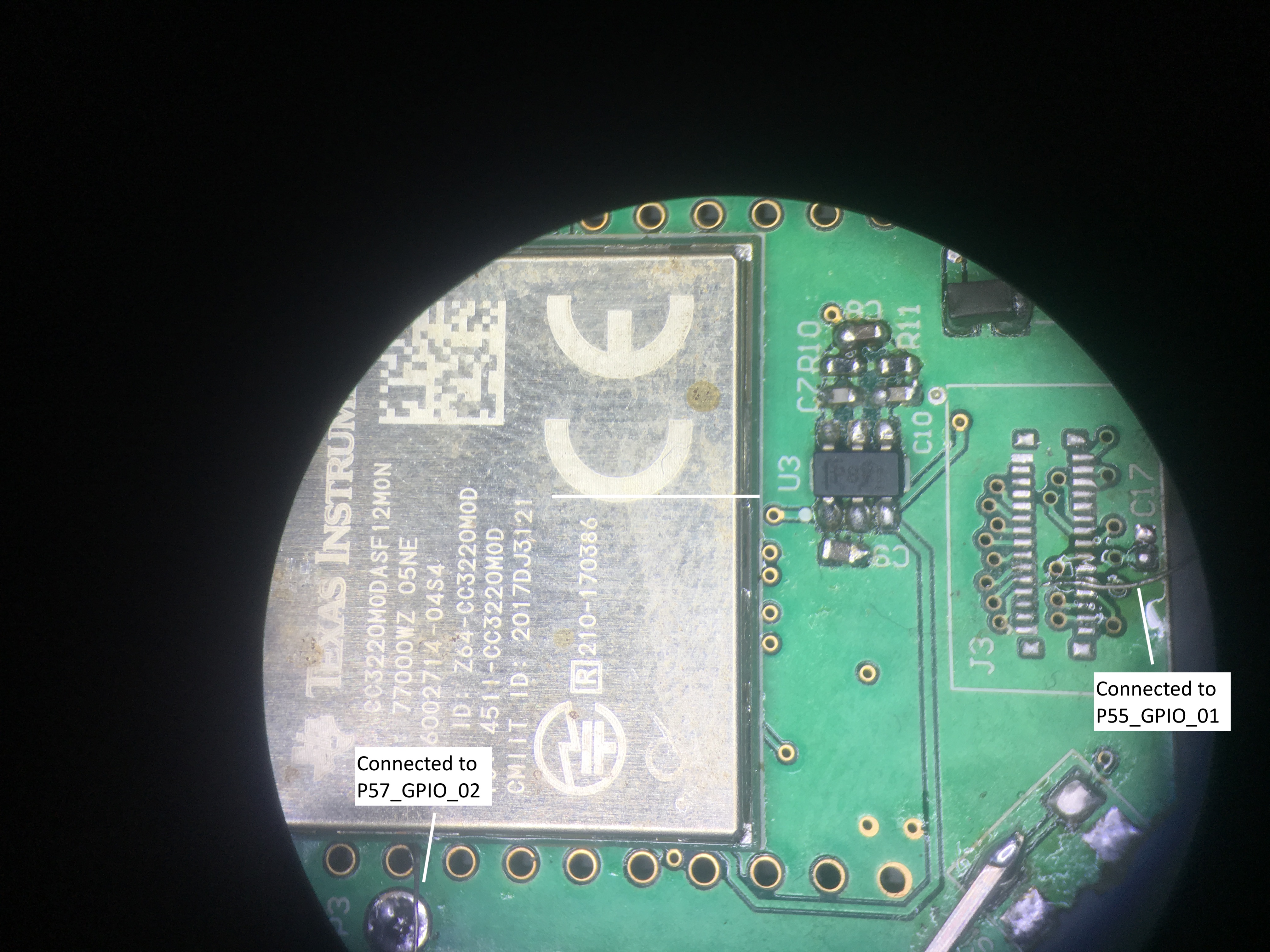

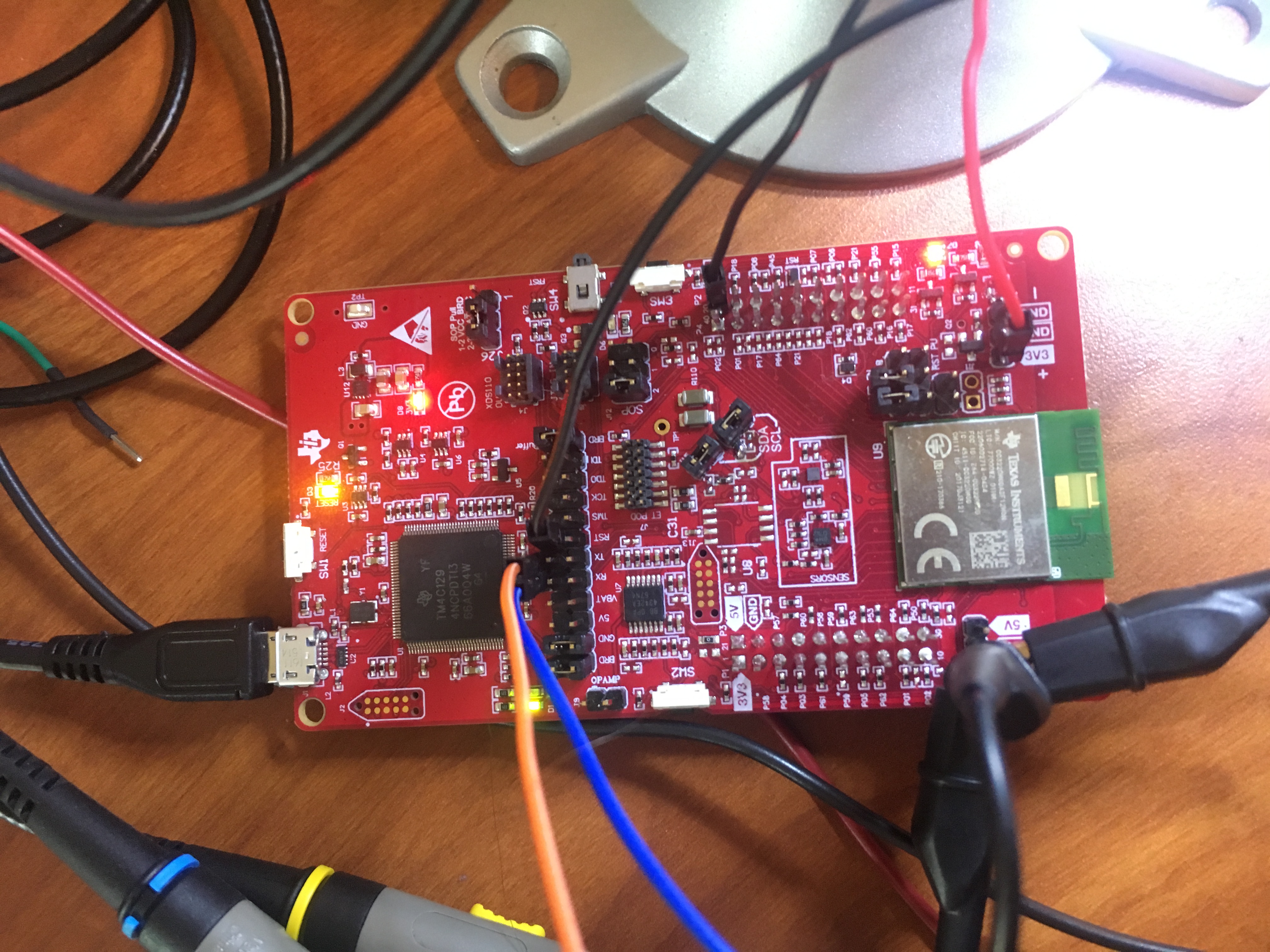

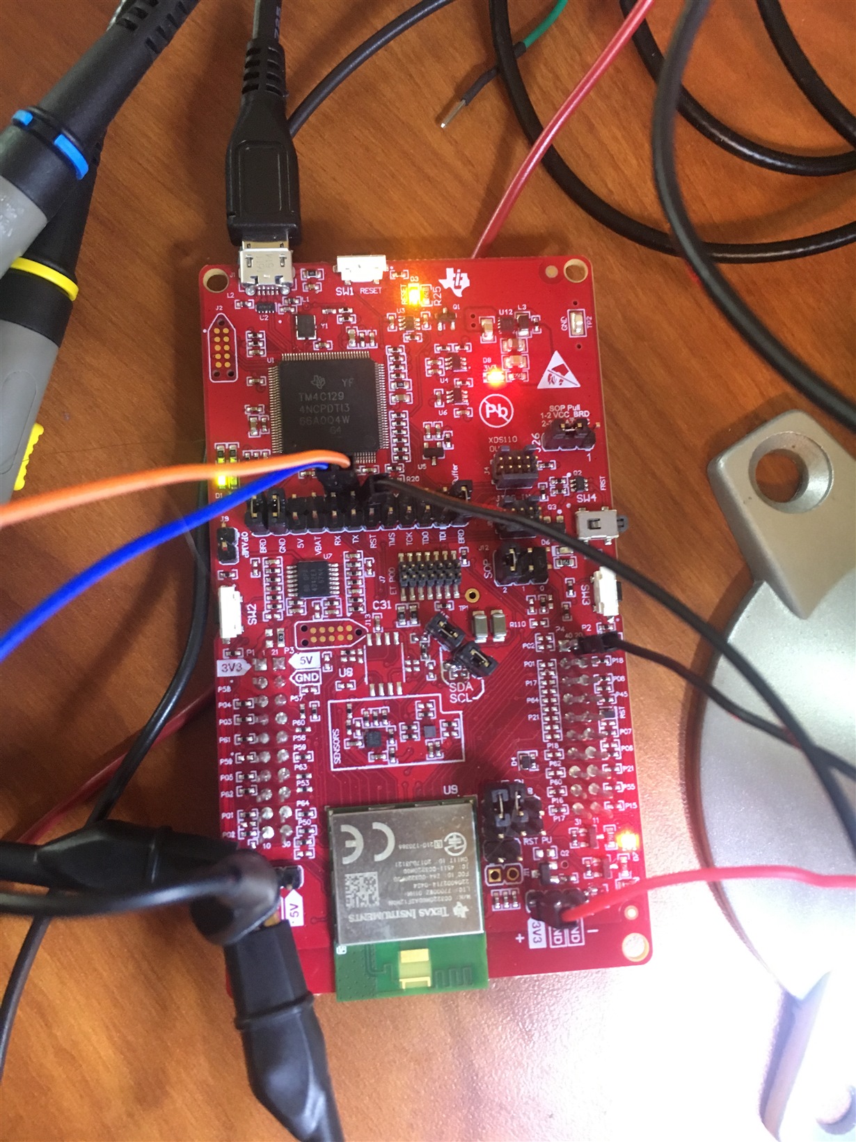

    幸运的是、我们将 P55_GPIO_01拉出到辅助区域、以便我可以轻松访问 TX 引脚、但 P57_GPIO_02隐藏在芯片本身下方。 我能够在我们的电路板上的芯片本身下方漏出一根非常细的导线、并将其焊接到 CC3220MODASF 上。
    现在、我已经将电路板的3.3V 电压轨连接到 LaunchPad 上的3.3V 电压轨。 我已经从我们的 LaunchPad 上断开了所有未使用的 JTAG 和 UART 引脚、因此仿真器不会尝试与该芯片通信。 然后、我将 UART TX 和 RX 引脚以及 LaunchPad 仿真器侧的 RST 引脚分接至电路板。  我可以确认 SOP2被拉高。 随附的图片应显示我的意思。

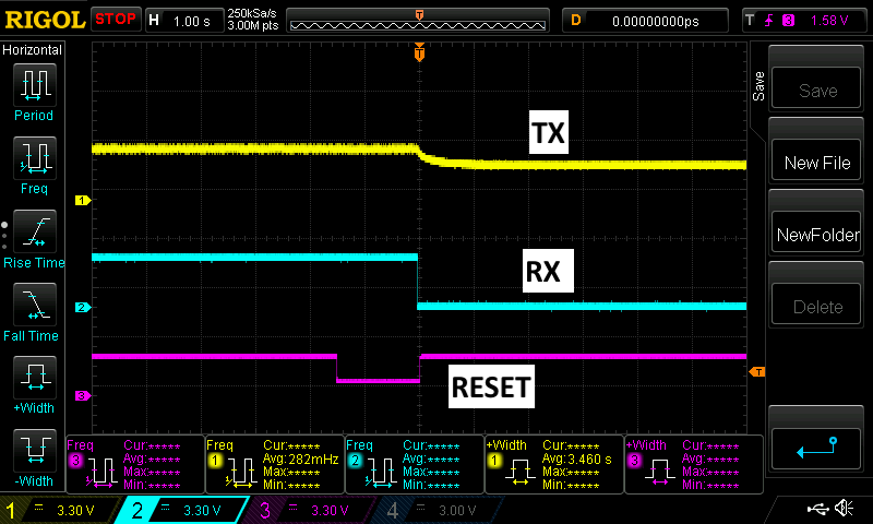

    当我尝试使用 UniFlash 连接到器件时、会出现超时错误。 您可以在下面所附的示波器屏幕截图中看到 TX、RX 和复位引脚。 当复位变为低电平时、即我单击 UniFlash 上的"Connect"。 TX 似乎没有完全变为低电平、RX 变为低电平并保持低电平。 一旦超时发生、TX 和 RX 再次被拉高。
    任何可能的信息都很棒! 您还可以看到随附的原理图-我们正在尝试复制 TI 过去在小得多的平台上复制的 CC3220MODASF 摄像机附件-我们找到并使用了 TI 为该项目提供的所有文档。

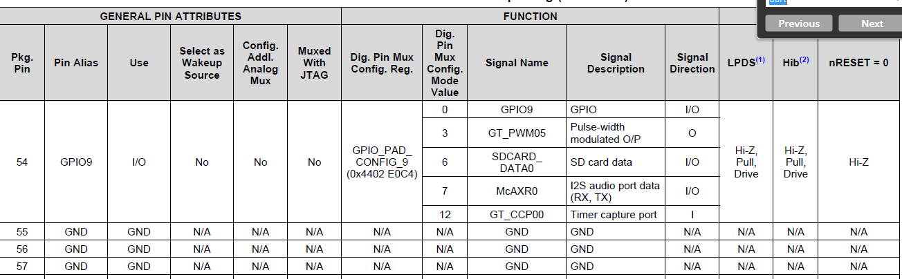

    2.仔细检查是否为 UART TX/RX 和其他线路使用了正确的引脚。 CC3220MOD 的引脚55和57应接地。 您可能正在查看 CC3220xx DS。

    2. P55_GPIO_01和 P57_GPIO_02的命名规则来自 CC3220MODASF LaunchPad Altium 文件。 我将 UART TX 连接到 CC3220MODASF 芯片的物理引脚46、将 UART RX 连接到物理引脚47。

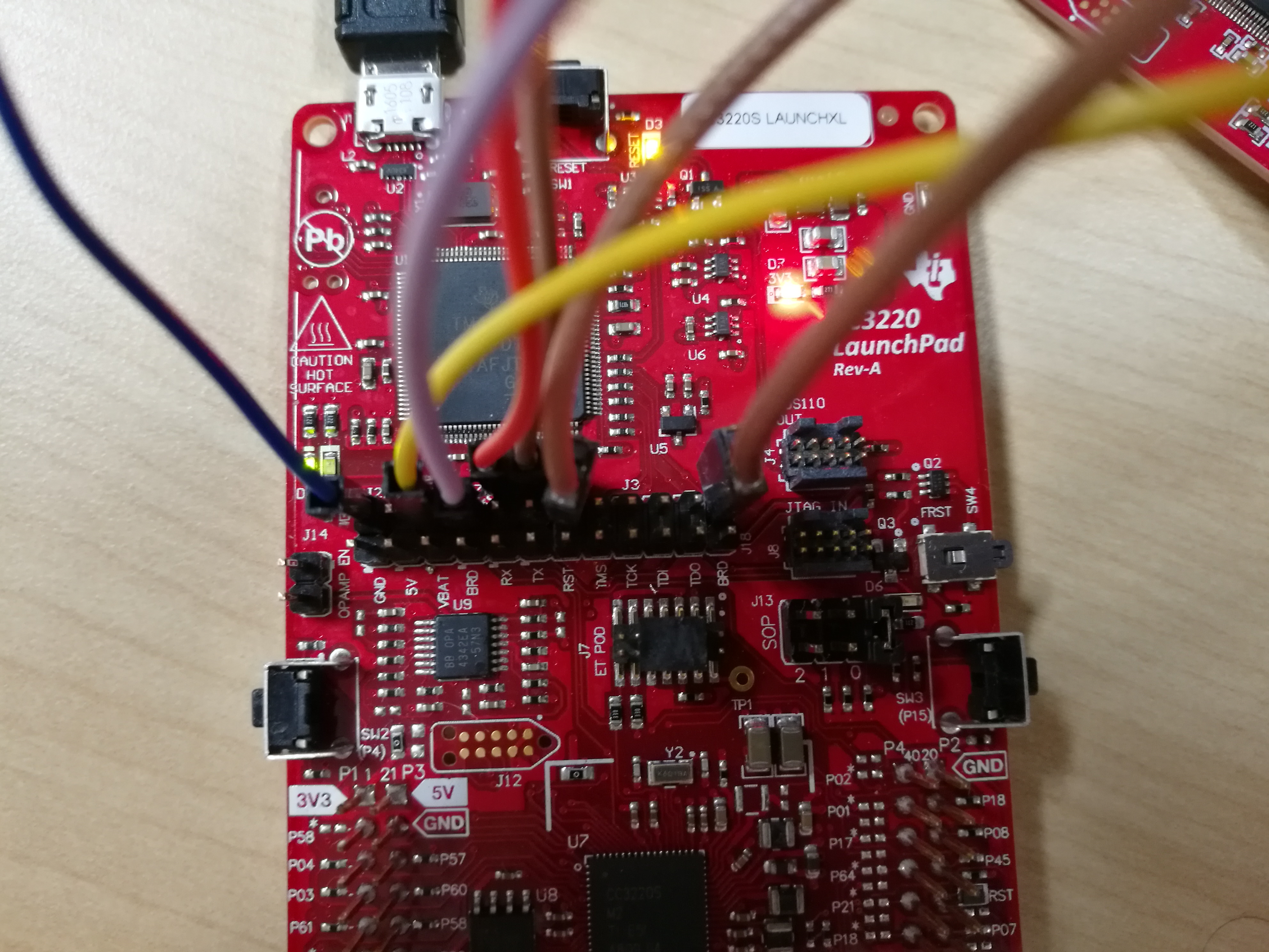

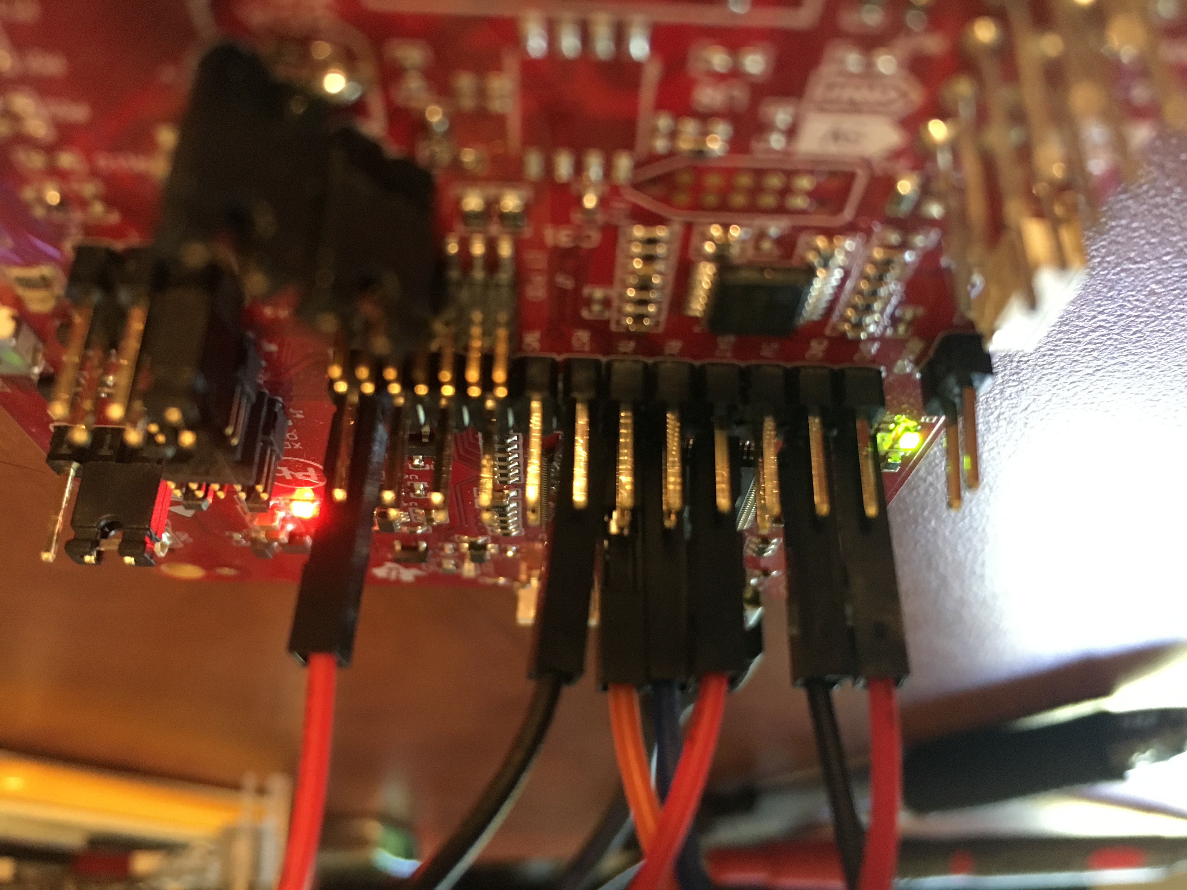

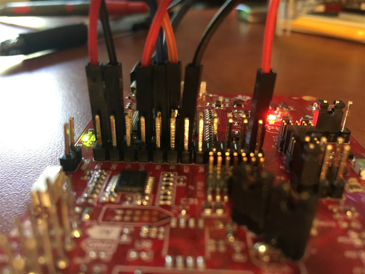

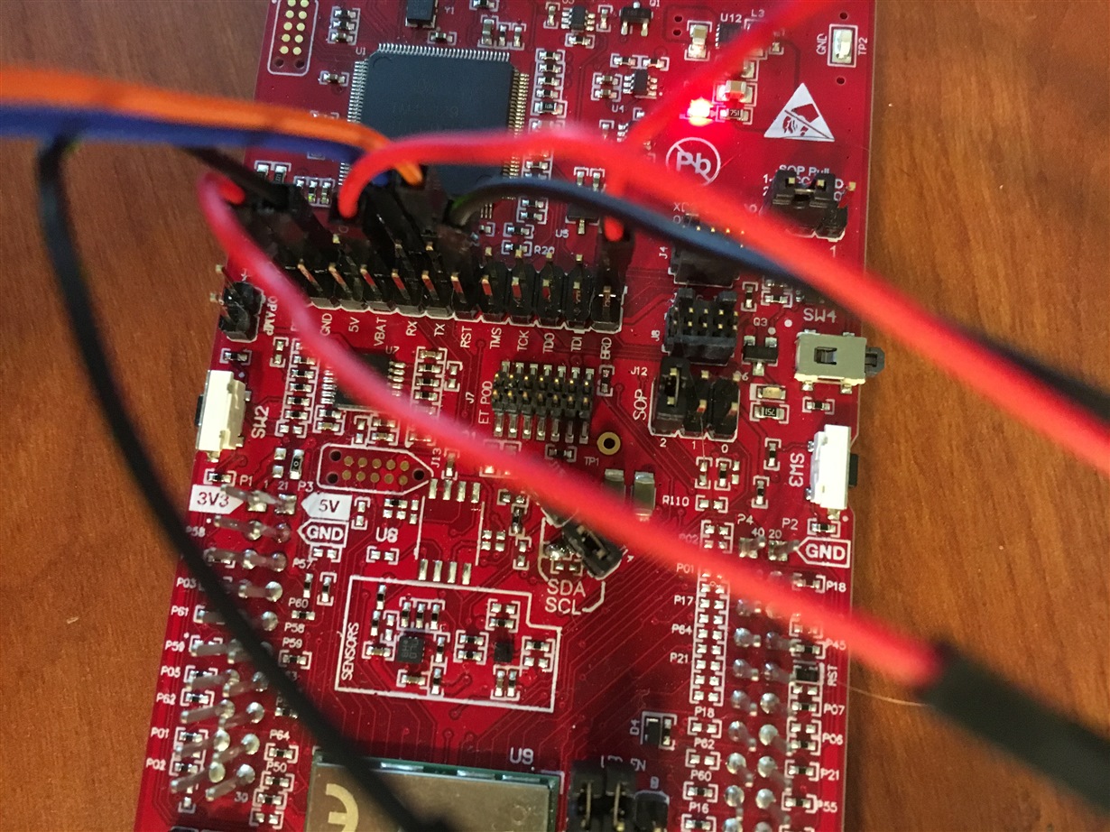

    好的、听起来一切正常。 我没有意识到某些 CC3220mod LP 引脚与封装的引脚不匹配。

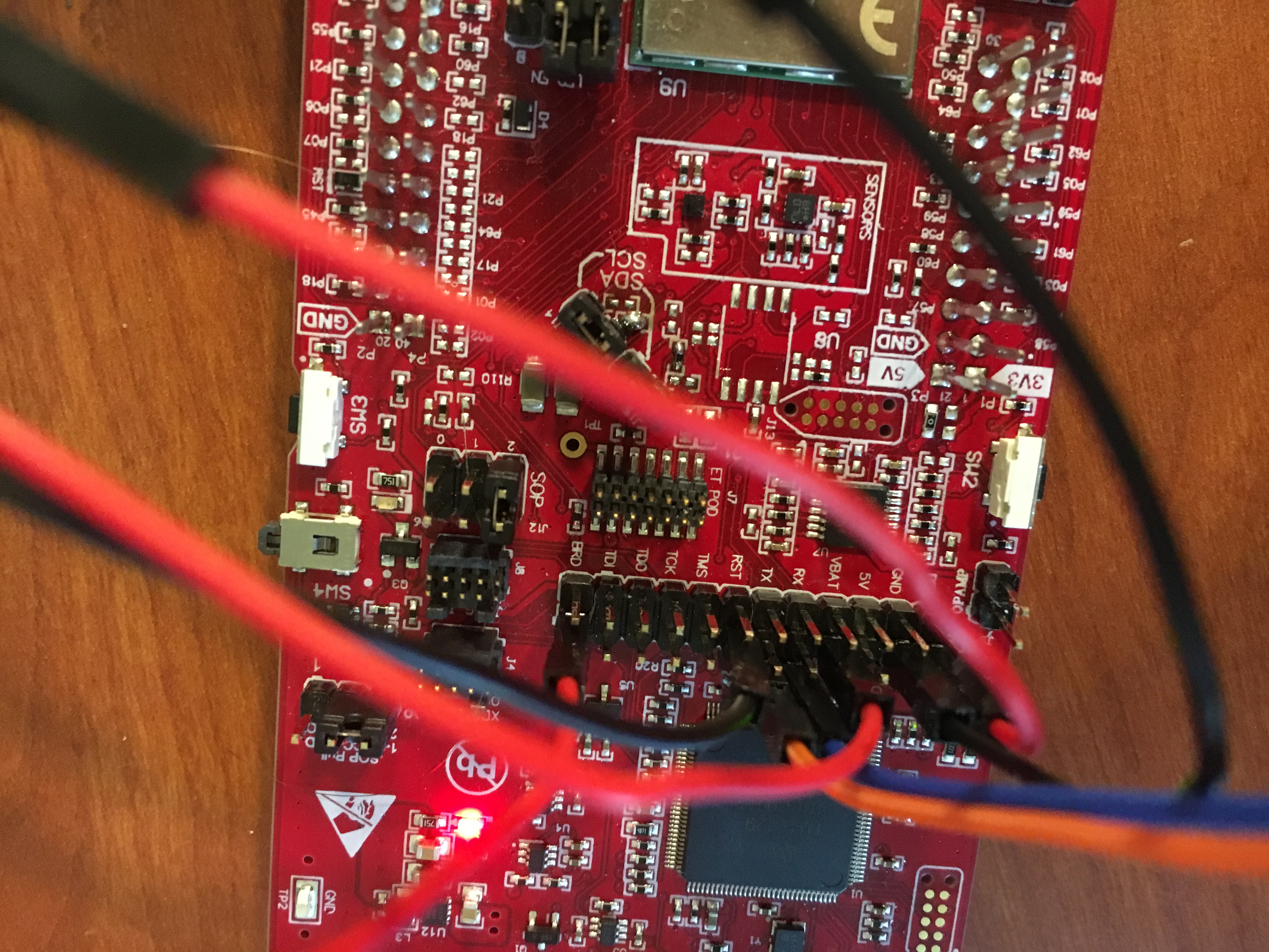

    您能否尝试在 XDS110芯片和模块之间完全隔离 CC3220MOD LP 的电源。 即、移除 BRD、GND 和 VBuffer 接头并连接到接头。
    请参阅图片了解我的意思:
    我在 XDS110的 Launch-CC3220MODSF 和 Launch-CC3220S 上完成了这项工作。 需要以下常见连接:GND、VBAT、BRD、RX、TX、 RST 和 BRD。
    我知道这专门用于 LaunchPad、但如果您可以验证所有必要的连接、则应该可以在您的端使用
    此外、确保电路板上的 UART-TX 焊接连接良好可能值得检查、因为该线路看起来需要较长时间才能降低。

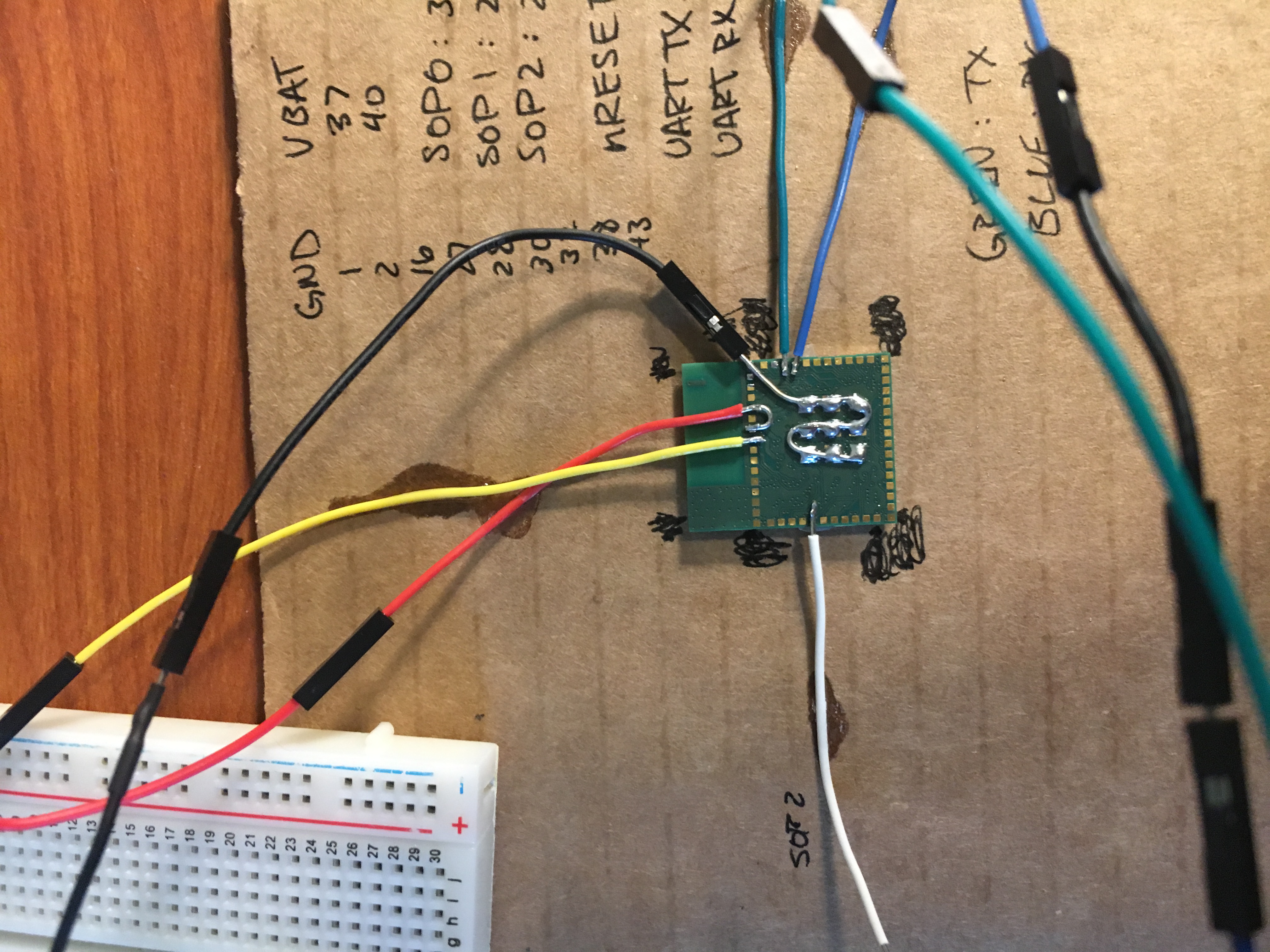

    Kevin、

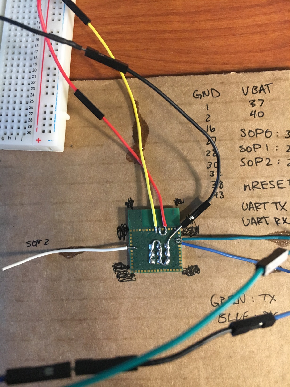

    我进一步看了图片。

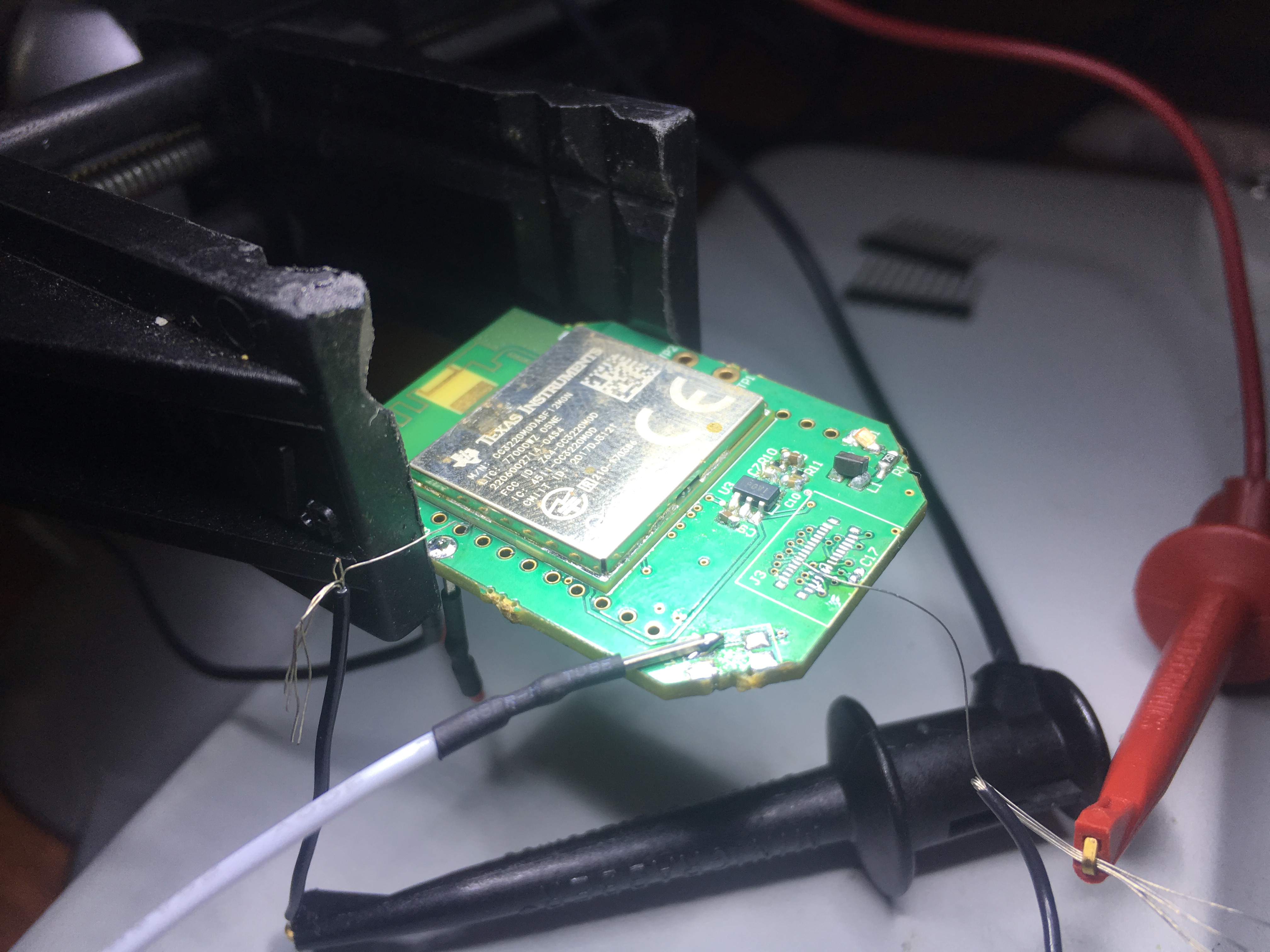

    我翻转了 CC3220MODASF 模块并将其直接焊接到芯片上的引脚上。 连接期间、我仍在 UniFlash 上收到一条超时消息。
    当我探测仿真器侧的 BRD 和 VBAT 电源轨时、我测量的电压大约为3.3V、这是有道理的。 最初、我测量的是1.4V、但我意识到电源轨由坏的万用表探针加载...
    图片中的原型具有拉出的 RX、TX 和 nRESET、并连接到相应的引脚。 SOP2被拉高至电源轨。 VBAT1和 VBAT2被拉高。 接地连接至 GND。
    我仍在使用此准系统测试获取超时消息。

    在按下 UniFlash 上的"Connect"按钮之前、TX 和 RX 线路都在3.1V 电压下进行测量。 当我单击"Connect"时、TX 线会降至约2.9V、RX 线会变为低电平0V。
    我可以探测 nRESET 并查看是否变为低电平然后变为高电平以复位芯片。 我还可以测量 SOP2、看看它是3.3V 左右。
    我担心在这个最基本的设置中、UniFlash 无法与一个模块通信。

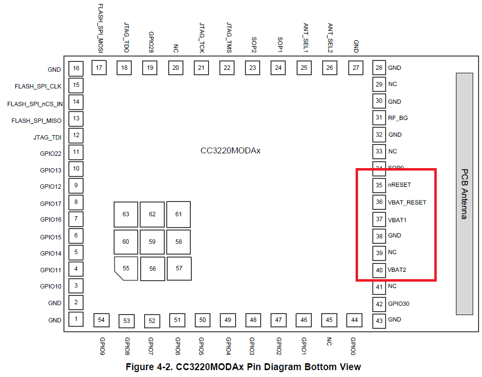

    您好、Shane、
    您能否仔细检查模块上焊接的引脚? 看起来 UART TX/RX 和 SOP2是正确的、但 nRESET 和 VBAT 导线看起来稍微关闭了。
    我相信您的黄色导线用于 nRESET (引脚35)、但它看起来连接到 VBAT_RESET (引脚36)。
    我相信您的红线用于 VBAT 1和2、但连接到 VBAT1 (引脚37)和 NC (引脚39)、而不是 VBAT2 (引脚40)。

    尊敬的 Kevin:
    我想我们已经开始做一些事情了!
    从上面的快照中可以看到、我能够使用 LaunchPad 上的一些跳线连接到"纸板"CC3220模块。 我必须做出您建议的改变(我将把这些错误归结为睡眠不足和咖啡不足)。
    需要注意的是、当我用示波器探测 TX 和 RX 线路时、我会看到这些线路上的一些非常奇怪的影响、并且从 UniFlash 中得到超时错误、 但是、当我断开探头和"飞盲"时、我可以连接到器件、没有问题。 可能与我向这些线路引入的电容有关...

    在 SWD 调试的开发模式中、除了服务包外、您不一定需要刷写任何内容、应用程序映像可以重新配置 GPIO 或将器件置于低功耗状态。 可能建议将一些证书刷写到器件中。 如果您计划运行配置、则需要使用此 SimpleLink Academy 中提到的认证(无论如何都是用于开发)。 dev.ti.com/.../wifi_provisioning.html

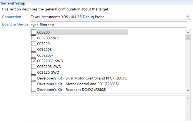

    对于 SWD 调试、请确保将 SOP 引脚设置为[0、0、1]、并将 CCS 中的链接器命令文件设置为 CC3220SF_SWD。 除此之外、我认为您很好。 可能值得在线快速搜索与 SWD 调试相关的 E2E 问题、以确保答案正确。
