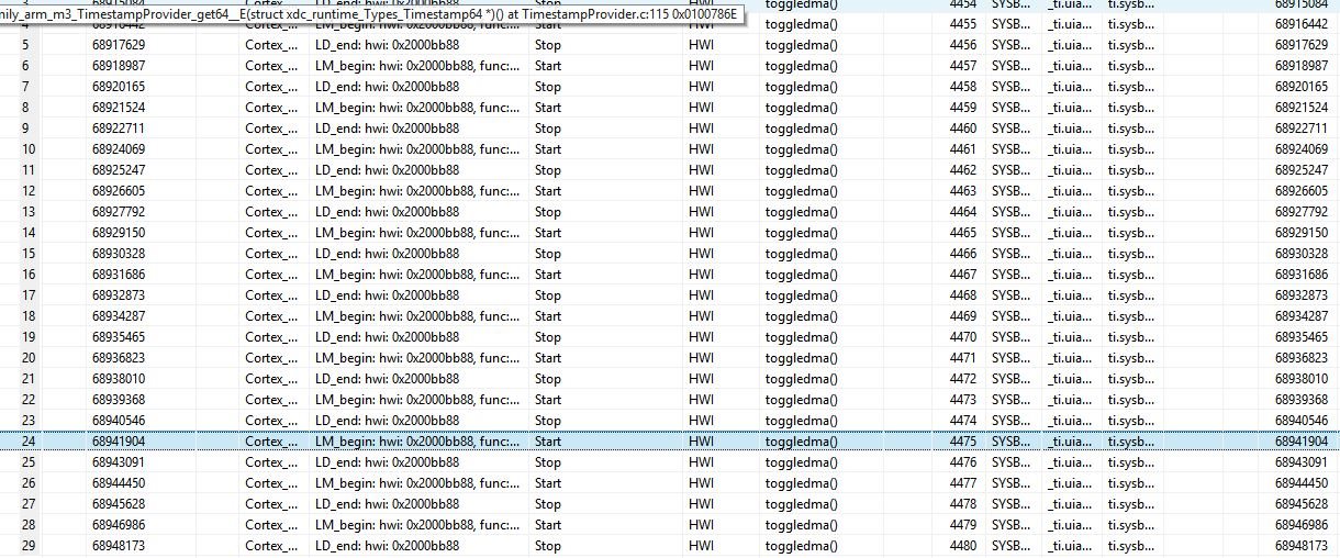

我在乒乓模式下使用 DMA 传输1024个样本、每个样本都有两个缓冲区。 程序工作正常、因为我可以看到缓冲区中填充了样本值。 我遇到的问题是 DMA 中断会以大约32us 的周期触发、而不是以大约16.32ms 的周期触发、即 ADC 的采样周期* 1024。 下面是我用来设置和处理中断的代码。 该中断由 TI-RTOS 作为在.cfg 文件中静态创建的 Hwi 进行管理。

我已经修改了这个程序、这样的话、swi 不再被布置、标志只关心当前激活的结构。
这是实时调试会话的一个片段。 因为您可以将中断触发器设置为大约32us。 根据我的理解、一旦通道计算器中要传输的数据项数为0、中断就会触发。
    您好、Tudor、
    我注意到的一点是,在您首先设置 DMA 交替缓冲的 mainthread()中,您指定了16位地址增量,尽管数据大小为32位。 地址增量应等于或大于数据大小。 这是在 togledma()函数中正确设置的,因此这可能不是您看到问题的原因。
    我想说的另一点是,在 toggledma()函数中,当您重新设置 DMA 传输时,不会清除 ADC DMA 完成中断,只有在 ISR 未完成任何 DMA 传输的情况下才会清除。 另外,检查 DMA 传输是否完成的一种更好的方法是使用 MAP_uDMAChannelIsEnabled()函数。 如果 DMA 传输在传递给该函数的通道索引上完成、则将返回0。 尝试使用这些建议修改 ISR 函数、并查看程序是否更改了其行为。
