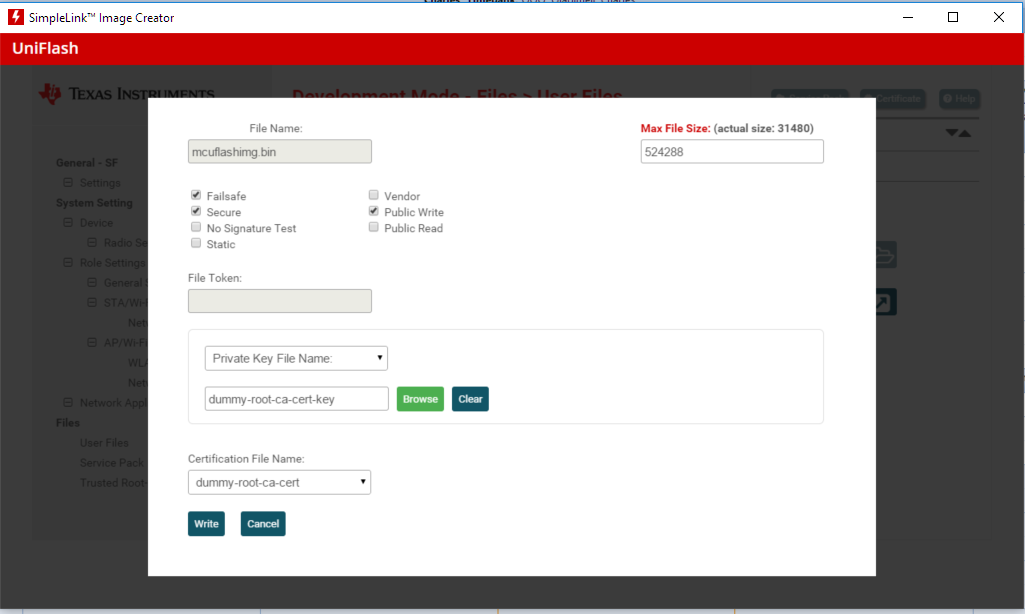

我只是尝试使用 uniflash 对 cc3220SF 进行编程。 我不明白为什么它如此复杂、而且在任何地方似乎都没有关于它的文件。
我已经尝试使用他们至少加载但没有错误的虚拟示例。 但是、我无法使用它连接到 AWS 云。
如果有人告诉我如何用我的虚拟文件替换这些文件会有所帮助。 当我查看文件时、它们是.der 或.pem。 它们似乎是其他的东西,所以简单地把这些文件放在我的证书上是不可行的。
我还尝试将文件放置在与 uniflash 虚拟示例的工作方式类似的位置。 然后无法识别 root_ca 密钥、因此我甚至无法按这种方式加载代码。
因此、如果有人可以帮助我解决无法识别 root_ca 密钥的原因。
我还知道我的代码可以正常工作。 当我使用 CCS 加载它时、代码工作并执行我需要的操作。 然而、它只是加载到 RAM 中、用于测试是有史以来最烦人的事情。 我花了一个多星期来看看这个。 如果任何人都能帮助我、而不是不断地向我指出那些不是很有帮助的文档、那么我们就可以解决这一问题、这将会大有帮助。
我看过这个论坛,但没有得到完整的答案,似乎在 Uniflash 工作方面存在一些巨大的差距....https://e2e.ti.com/support/wireless_connectivity/simplelink_wifi_cc31xx_cc32xx/f/968/t/593513#pi320098=4/
我也已经发布了此帖子、但对我没有帮助... https://e2e.ti.com/support/wireless_connectivity/simplelink_wifi_cc31xx_cc32xx/f/968/p/677479/2497576#2497576 ...
我只需要有关如何执行 Uniflash 的指令或过程。

    我遇到未知的根 CA 错误。 我应该使用默认 cert.lst 还是用于虚拟设置的 cert.lst? 我尝试了两种方法。 我也不知道哪种方式是正确的。 我尝试查看 cert.lst 文件、但它们不能只通过在编辑器中打开来读取。
    另外、我绑定到 mcuimg 的键是什么? 在虚拟示例中、它们有一个指向的第4个密钥
    我已经回读过该论坛、但看不到有人说过他们需要使用 uniflash 将其写入闪存。 我看到他们在哪里有使用 uniflash 向闪存写入的根、证书、私钥、然后他们使用 CCS 加载了 mcuimg。 不过、我看不到如何使用 Uniflash。
    如果我使用我从亚马逊获得的认证、并使用默认 cert.lst 对其进行刷写、则由于 root_ca 问题、这些认证将不会闪烁。
    因此、我的 root_ca 显然可以工作、因为我已经使用它并连接了、但在 cert.lst 中看不到它(实际上、我不知道它是如何工作的、因此无法提供更多详细信息)。 我能否更改 cert.lst 或以某种方式绕过该 root_ca 检查
    我尝试使用虚拟示例、但当我这么做时、我使用他们的 cert.lst、至少允许我进行闪存、但当连接到 AWS 云时、认证失败
    这样做、我将如何获得我的认证、因为它具有虚拟设置、并且我使用他们的 cert.lst (我想这告诉我不要查看我的认证?)
    您好、Jonathan、
    当您为 CC3220开发程序时、预计您将使用游乐场根 CA 目录以及虚拟证书链来刷写您的器件。 但是、此游乐场目录仅将 dummy-root-ca-cert 文件作为受信任文件。 这意味着、在签署 MCUflashimg.bin 文件时、您需要提供其中一个虚拟私钥、以及与该密钥关联的证书。 您的 Uniflash 窗口应如下所示:
    入门指南的第2.4节介绍了如何使用 Uniflash:
    http://www.ti.com/lit/ug/swru461a/swru461a.pdf
    需要记住的是、如果您使用虚拟根 CA 目录、设备将不会信任 Amazon 证书。 这意味着、当您尝试使用它安全地连接到 AWS 时、您将收到一条警告、表示证书未知。 这是正常情况。 要解决此问题,您需要修改 network_sl.c 中的 IoT_TLS_CONNECT ()函数,以简单地忽略未知根 CA 警告,如下所示:
    iRetval = sl_Connect (skt、(struct sockaddr *)& address、
    sizeof (address));
    如果(iRetval < 0 && iRetval!=-468){
    RET = NETWORK_ERR_NET_CONNECT_FAILED;
    转到 quit;
    在生产中、您需要从证书颁发机构获取自己的证书、并使用该证书对 MCU 映像进行签名。 这样、您就可以使用默认证书目录而不是运动场目录、这意味着您不会在 AWS 认证上遇到未知根 CA 警告 不过、现在请使用虚拟根 CA 证书在 uniflash 中对 MCU 映像进行签名、并对 network_sl.c 文件进行编辑。
