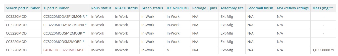

是否有人可以告诉我 RoHS、绿色、REACH 和 ICE 状态列中的"工作中"是什么意思? 这些模块是否尚未完成这些合规性? 如果是、那么有什么想法、直到全部完成? 我们目前正处于采用 CC3220MOD 的定制电路板的设计阶段、预计将在大约5个月后投入生产。 届时是否会完成?

    Sourajit -
    在工作中、在这种情况下、意味着器件是兼容的、但质量人员在 Web 上更新状态方面落后了一点。 我正在努力为您提供一个确定的日期、以便您了解 Web 内容。
