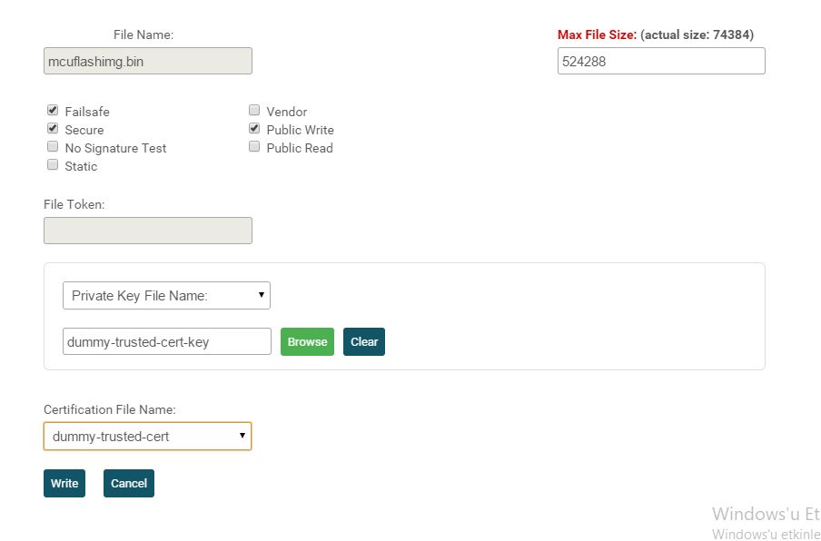

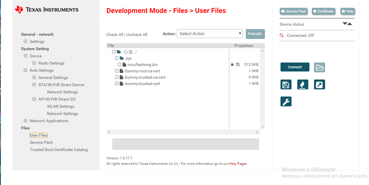

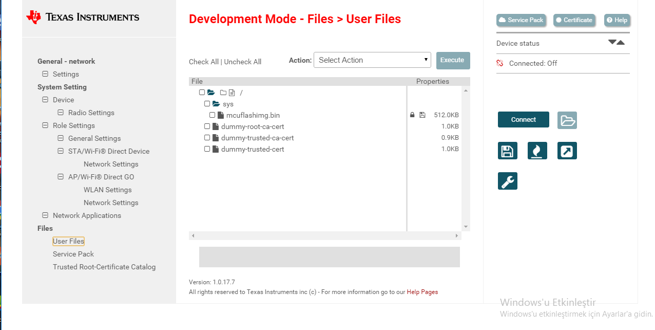

我正在使用 cc3220modasf (costum board)、simplelink_cc32xx_sdk_2_10_00_04、HttpGet 示例
如果我对 CSS (4线制 JTAG)进行编程,这是成功的
但是、如果我对 uniflash 进行编程、 代码=-2050,desc =连接失败,错误代码:%d"
我不知道为什么? 请帮帮我
    不清楚此错误是否与 Uniflash 相关。 我猜不是。 请详细说明。
    您何时会遇到此错误?
    如果在运行示例时遇到此错误、则表示您的角色与所需角色不同。
    Shlomi
    您好、Shlomi、
    我只需进行 Uniflash 编程。
    我发现了一个以前解决过的问题
    e2e.ti.com/.../2464198
