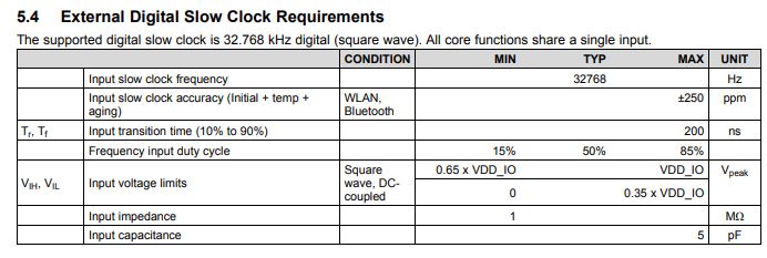

在图7-1 TI 模块参考原理图中、没有晶体32.768kHz、但在表7-1中。 物料清单、晶振32.768kHz、如果需要使用晶振、我会感到困惑。
    RTC 时钟是一种时钟。 您可以在数据表中获取详细要求。
    芯片不支持晶体。 Bom 中的部件是 osc。
