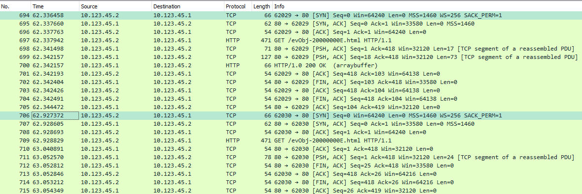

如前所述、我使用 CC3235SF 的内置 http 服务器来显示 CC3235SF 中存储的值。
为了获得这些值、我有一个自定义的 html 页面、并按照"ti.com/lit/ug/swru455h/swru455h.pdf "第9.7.2章中的建议向不存在的资源发送 GET 请求。 因此、我能够使用处理的 Get-Response 的 reponse 文本填充 html 元素。 我使用 html 按钮来触发请求。
遗憾的是、在多次请求(大约70到100次)后、http 服务器不会响应任何进一步的请求。 即使重新加载网站也没有帮助。
NWP 处理器是否限制为请求的最大计数、或者如何获得多个请求的响应?
屏幕截图显示了100个请求中的最后一个请求。 已标记的请求(第98号)是最后一项请求,并附有答复。
提前感谢
Jonas
    你好 Jonas、
    请使用 Wireshark 软件并监听浏览器和 CC3235器件之间的通信。 请使用适当的筛选器来避免显示不相关的数据包(例如"host 10.123.45.1")。 捕获 NWP 日志 可能对 TI 支持也很有用。

    我尝试重新启动 http 服务器、但错误仍然存在。 NWP 的 API 似乎有故障。 当错误发生时、可以与 NWP 建立新的 WLAN 连接、但不会调用事件处理程序函数(network_terminal.c)。 此外、正在运行一个 TCP 服务器、等待新的套接字连接、但 sl_select 返回-2005L (驱动程序已中止)。
    正如 Jan 所建议的、我通过 Wireshark 监视 WiFi 通信。 最后一个成功的 get-request 的开始和第一个不成功的 get-request 的开始被标记。 可以看到、在第二次请求后、200 OK 响应缺失。

    你好 Jonas、
    是的、在 TCP 套接字层、一切看起来都正常。 缺少 http 服务器端的响应(标头)。 因此、我们可以很好地确保问题与 NWP 内的 WLAN 层(无 WLAN 断开连接)或 TCP/IP 堆栈无关。
    如果我想、NWP 在您的案例中工作正常、 但问题在于您的代码内部以及与 http 服务器的交互。 但请等待 Kobi 的确认。
