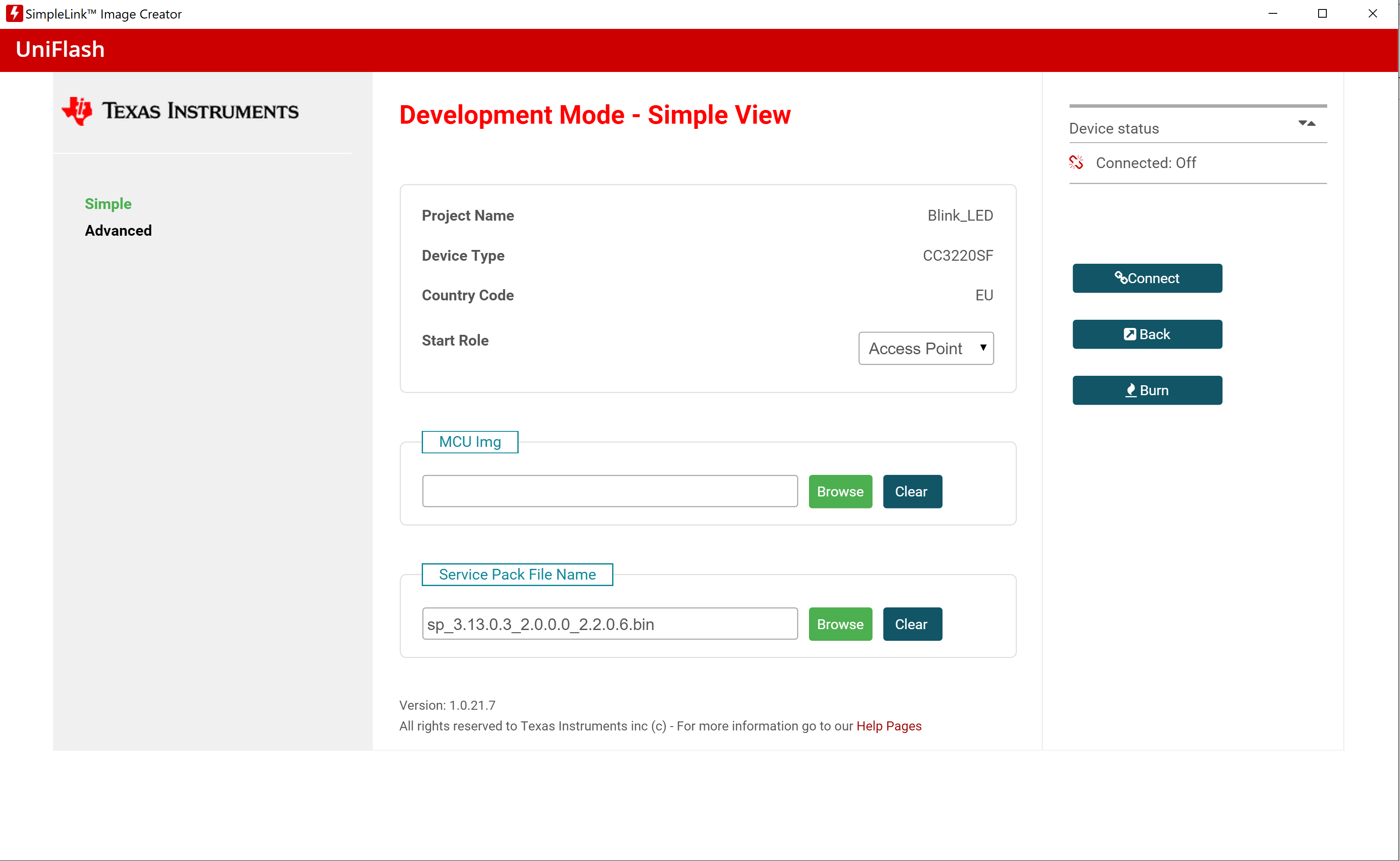

    尊敬的 Vince:
    如下面的快照所示、我尚未在 Uniflash 中上传任何 MCU 映像。 这是否与问题有关。 我认为它不应该与它有任何关系、只是为了确认。
    谢谢!!
    尊敬的 Vince:
    如下图所示、我尚未在 Uniflash 中上传任何 MCU 映像。 您认为这与上述问题有关吗? 我认为它与什么无关、只是为了确认、如果我不上传 MCU 映像、是否会导致其他一些非功能?
    谢谢!!
    附加上一次答复的图像
    连接到器件时的性能。 器件处于生产或开发模式? 通过 UART 连接到器件、您需要在 Uniflash 中按"connect"按钮。
    为了能够从 IDE 通过 JTAG/SWD 连接到器件、必须处于开发模式。 您上面的问题似乎与生产/开发模式无关。 但设备的模式可能未正确配置。

    您好、Jan、
    此外、我还能够从 Uniflash 连接到器件、并能够成功对其进行编程、正如我在前面的文章中提到的那样。
    我应该将工程的二进制文件放入 Uniflash 的 MCU 映像部分、以便能够调试代码吗?
    否 这对于移除映像并不是强制性的(除非在器件映像中您不操作/配置 JTAG 引脚)。 但是、如果需要、您可以执行此操作。 要从 IDE 进行调试、必须执行的步骤:
    • 器件处于开发模式
    • 设置正确的 SOP 模式(SWD、JTAG)
    • 已连接 JTAG/SWD 的跳线
    • 在 IDE 内正确设置 JTAG/SWD
    • 从 IDE 进行功能调试
    我认为您提出问题的原因是最后一步。 您的 IDE 内部似乎有一些损坏。但我无法说出它是什么。 也许您可以尝试安装 CCS。
