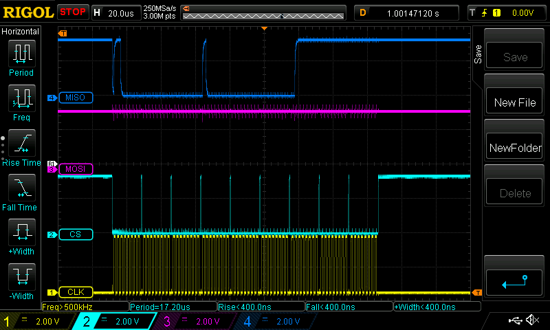

你(们)好

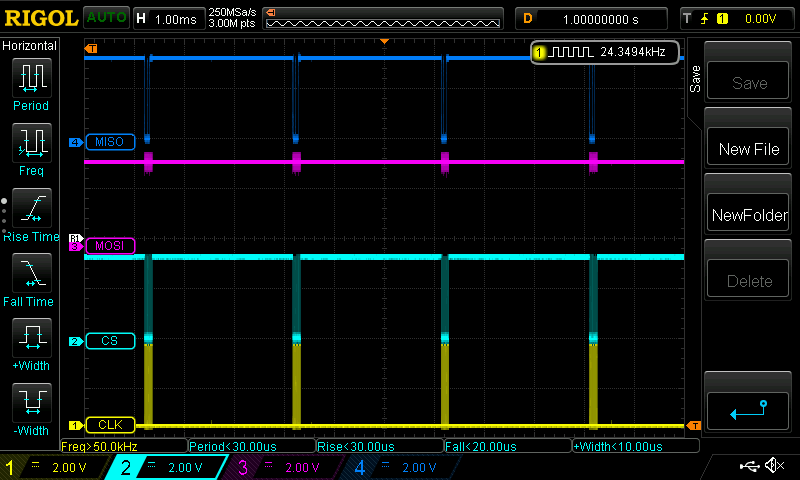

我正在使用 CC3220modasf launchpad、我尝试通过 SPI 与 ADS1292R 板进行通信、我在 SPI 通信中遇到了一些问题。 我已经验证了 ADS1292R 与 其他一些 MCU 的代码、它工作正常。 下面是我将获得的 SPI 波形、MOSI 引脚始终为高电平。 SPI 在返回时被正确初始化、SPI 句柄也返回 SPI_TRANSFCTION 成功并且没有错误。 因此、我想知道我在初始化 SPI 或数据传输时是否出错。 还添加了 SPI 通信的代码。 我使用 SysConfig 进行默认 SPI 引脚分配(P05、P06、P07、P08)。
请建议 MOSI 引脚显示此行为的潜在问题是什么。

    Deepak Kumar1、您好!
    您使用的是哪个 SDK 版本? 您还可以在.syscfg 或 CC3220_LAUNCHXL.c 文件中共享 SPI 配置吗?

    您好、Sarah、
    我使用的是 SDK cc32xx_sdk_3_30_01_02。 以下是 SysConfig 为 SPI 生成的代码。 我现在使用的是3引脚 SPI、我将手动使用 CS 引脚。 CLK 和 MISO 引脚波形现在符合预期。
    但我想知道如何同时使用 GSPI 和 NWP SPI。 您是否在我的 SPI 代码中看到任何问题? 此外、在 SPI 传输函数中以何种格式发送和接收数据。 什么是 SPI_transfer 的字节序。

    Deepak Kumar1、您好!
    您能否澄清您在软件中看到的问题? NWP SPI 在器件内部、由主机驱动程序处理。 此配置不应影响您的 GSPI。
    SDK 的 examples/drivers 文件夹中有一个 spimaster 和 spislave 示例、但您对 SPI 传输的使用看起来不错。 如何使用 SPI_WRITE 和 SPI_READ 传递 Rx 和 Tx 缓冲器?

    你(们)好
    我的代码正在 dmaErrorFxn 中获取。 以下是为 DMA 生成的代码。

    Deepak Kumar、您好!
     在 SPI_open 之前,您是否在应用程序中调用了 SPI_init()? 此函数用于初始化 DMA。
