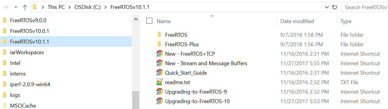

    您需要安装 FreeRTOS、因为它不随 SDK 提供。 下面是我的笔记本电脑上安装的 FreeRTOS 图片

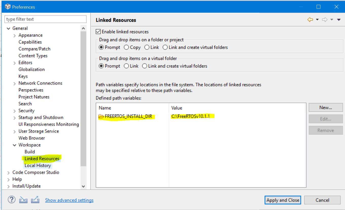

    然后在 CCS->Window->Preferences 中,我设置 FreeRTOS_INSTALL_DIR 链接资源。
    该示例应立即构建。 请撤消您所做的任何目录移动。 在安装 FreeRTOS 并在 CCS 中设置链接资源后、它应开箱即用。

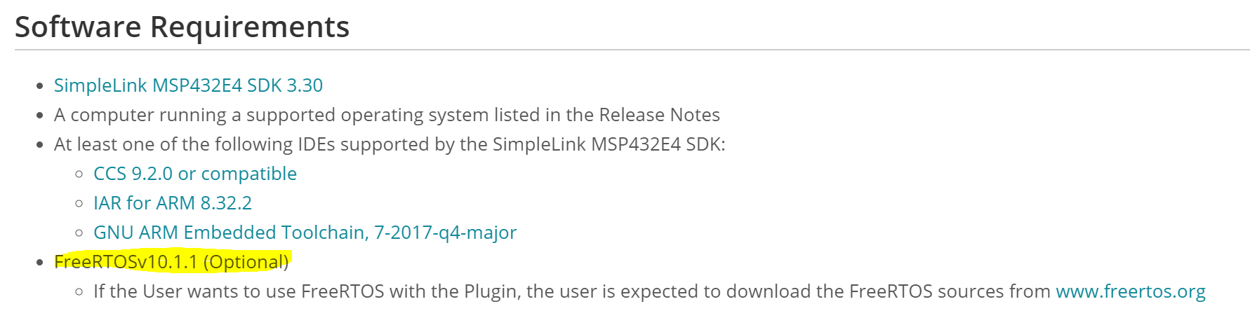

     AWS CC32xx_3_30_00_03插件已通过 FreeRTOS...not AWS FreeRTOS 验证。 您需要安装 FreeRTOS 并按照我所述设置链接资源。
    插件快速入门指南中指出了这一点:
    我们正在研究未来如何与 AWS FreeRTOS 相结合。
    Todd
    [更新:图片来自 MSP432E4 AWS 插件、但 CC32xx AWS 插件具有相同的信息]
