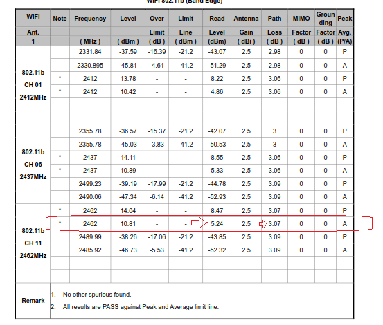

    1.在 CC3220模块的报告中 、802.11b 通道11输出功率 = 5.24+3.07 = 8.31dBm、但在 CC3220 LP 板上进行的测试大约为17dBm、结果如何?
    2.在机柜辐射板下表中,输出功率配置是什么?
    谢谢。
    Leon
    您好、Leon、
    您可以查看带边沿结果、这些结果是辐射的。 为了比较输出功率、您应该参考进行的输出功率结果。
    我不确定你的第二个问题是什么意思、请详细说明。
    Alexis
