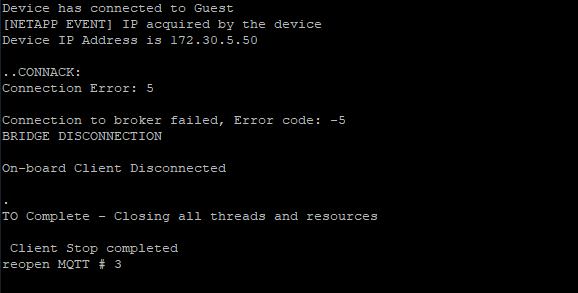

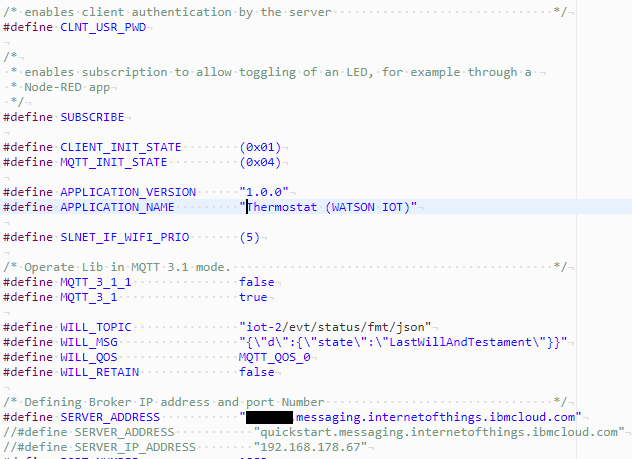

我正在遇到其他人的类似错误、错误代码:-5、表示在 IBM Watson IOT 上进入我的应用程序的用户名和/或密码不正确。 我的印象是用户名应为 "use-token-auth"、密码将是我创建的令牌。 这是错误的吗? 我正在使用 IBM Watson 插件、并对其进行了一些修改、使其与我公司的网络相匹配。 到目前为止、它可以与快速启动一起正常工作、但不适用于我创建的应用程序。
    尊敬的 Chris:
    您是否根据我在链接线程中所做的所有要点检查了代码? 您无法成功连接到 IBM Watson IoT 的原因有很多、将客户端配置与服务器的期望相匹配至关重要。
    此外、您能否从插件中发布对 IBM Watson 示例所做的所有修改? 插件示例应能够连接到您的自定义 IBM Watson 组织、前提是您添加了正确的服务器地址、客户端 ID 和密码。
    如果您查看设备云中保存的日志、IBM 是否会看到您的连接尝试? 如果是、它是否提到断开原因?
    Michael

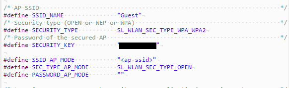

    我确保在应用程序中设置的器件是网关、因此在开始时具有"g"是正确的。 下面是一些屏幕截图:
    它似乎没有尝试连接。 我确实知道、它应该与防火墙无关、因为当我运行快速启动示例时、它可以正常工作。

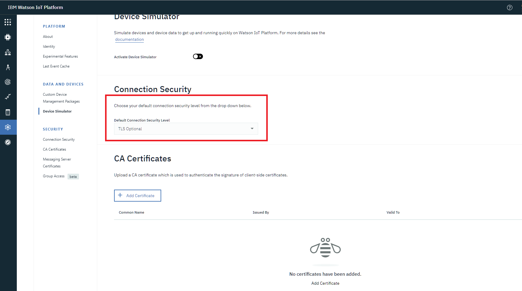

    尊敬的 Chris:

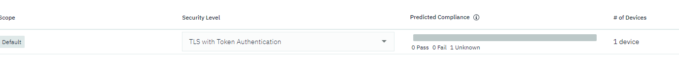

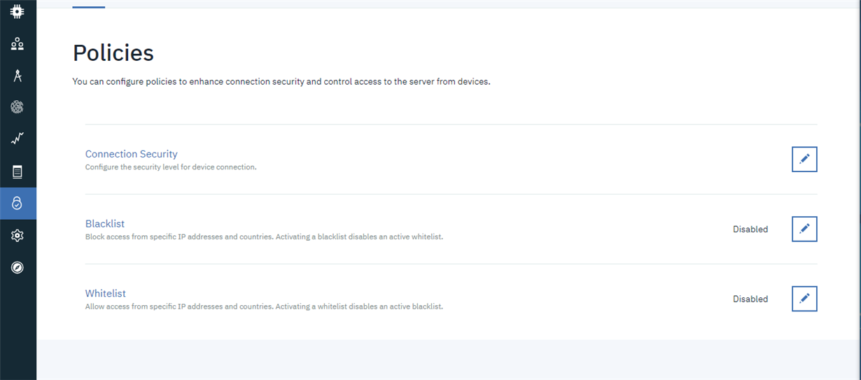

    您是否尝试使用 TLS 或不使用 TLS 连接到 IBM 云上的组织?
    如果您不使用 TLS、则需要更改组织的安全设置、以便 TLS 为可选。 默认情况下、从器件到 IBM Watson IoT 的所有连接都需要 TLS。
    如果您使用 TLS、那么您是否修改了 MQTTClient_ConnParams、以便提供所需的根 CA 证书? 该结构是什么样子的?
    Michael

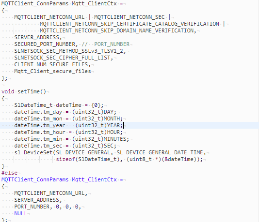

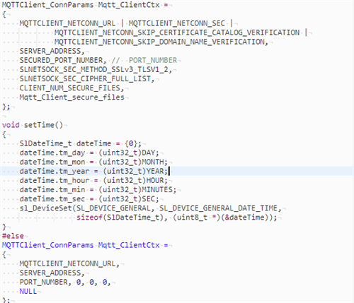

    我正在使用 TLS、因此我必须编辑我的 connParams。 但是、我不确定如何编辑结构以确保 TLS 已启用。 这是否仅涉及在结构中添加"SLNETSOCK_SEC_METHOD_SSLv3_TLSv1_2"?
    尊敬的 Chris:
    首先、尝试在 IBM 中将 TLS 设置为可选、并使用默认 MQTT_ClientCtx 进行连接。 这将确保其余设置(如 clientID、服务器地址等)都正确无误。 如果这不起作用、则您的代码中存在其他问题、我们需要首先解决这些问题。
    要获得正确的安全 MQTT_ClientCtx、只需取消注释 MQTT_CLIENT_APP.C 顶部的#define SECURE_CLIENT 这将选择其他上下文、该上下文应该已经具有正确的 IBM 设置。 在您的终端上、您唯一需要做的就是提供验证 IBM Watson IoT 服务器证书所需的 ca-cert.pem 文件。 您可以按照链接的帖子中的说明来识别、获取和刷写所需的证书:

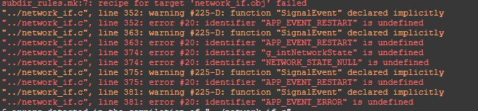

    我尝试添加代码、但似乎更新后的 Watson_mqttclient 缺少器件、所以我最后只做了以下部分:"UART_PRINT"("sl_socket_ASYNC_EVENT:错误-错误根 CA\n"r);
            UART_PRINT ("请安装以下根证书:\n\n");
            UART_PRINT (" %s\n\r\n、pSock->SocketEvent.Sockdata.pExtraInfo);
            SignalEvent (APP_EVENT_RESTART);"

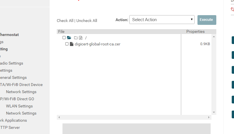

    您好、Christopher、
    我可以使用"DigiCert 全局根 CA"证书连接到我的 IBM Watson IoT 组织。 请按照此帖子中的说明将其从您的 PC 复制到文件中:
    e2e.ti.com/.../2478357
    然后、将其刷写到 CC3220中、并再次尝试运行您的程序。
    Michael
    您好、Michael、
    使用 "DigiCert 全局根 CA"证书时、我仍然无法连接。 我按照您在上述主题上发布的说明进行了操作。 我将包括我的源代码以及 Uniflash 和 PuTTY 的屏幕截图、以便您可以检查我是否做了错误的操作。 此外、我还遇到了新的错误"-5"

    您好、Christopher、
    我在代码中注意到的一点是、它似乎来自 MQTT 客户端示例的较旧版本。 请下载用于 CC3220的 IBM Watson 插件的最新版本并重新导入 Watson_mqttclient 项目。
    查看您的文件和遇到的错误、我强烈怀疑问题在于您尝试使用的设备配置。 使用您的设备信息和已知工作代码、我得到的错误与您得到的错误相同。 深入了解日志、NWP 似乎能够成功完成与 DigiCert 根 CA 的 TLS 连接、但此后服务器几乎立即关闭了该连接。
    这有两种可能。 第一个问题是您错误地从 IBM 云仪表板复制了设备信息。 设备类型、设备 ID 和密钥必须全部匹配,否则将无法成功连接到 IBM 组织服务器。 我已编辑了用于提供简单模板的代码、以便您使用和修改正确的器件信息:
    /cfs-file/__key/communityserver-discussions-components-files/968/6305.mqtt_5F00_client_5F00_app2.c
    搜索" "、" "、" "、" "并替换为您的设备信息。
    该代码将与最新的 IBM Watson 插件配合使用。 我建议您从更新后的插件重新导入、并使用我提供的代码覆盖现有 MQTT_CLIENT_APP.c 文件。 然后、使用您的器件详细信息修改文件、然后重试。
    如果这不起作用、则应仔细检查您的云配置。 您必须查看 IBM 的文档以获得有关如何执行此操作的指南。
    Michael
    感谢你的帮助。 我删除了我的 IBM IOT 服务、并与设备一起重新创建了该服务、然后将信息添加到提供的代码中、并且我已成功创建连接。
    我认为我的发言太快了。 在断开设备连接并尝试重新连接时,遇到与"-5"相同的错误

    我的白色列出了器件的 IP 地址、即使启用了 TLS、也可以根据我的需要进行多次连接。 但是、如果我添加更多器件、这对于将来的使用是不实用的。 您知道如何更好地解决问题、或者代码中是否有阻止其重新连接的内容。
    您好、Christopher、
    您在云端使用哪种设备白名单设置? 您如何设置白名单? 我在 IBM org 上看不到这样的选项。 由于我不熟悉该选项、您需要浏览 IBM 的文档以了解您为何需要它。 我无需为我的组织设置任何此类白名单、即可成功连接 CC3220。
    只是为了澄清一点、当您提到无法重新连接到 IBM 时、您是否无法在设备重置后重新连接到 IBM 代理、或者如果您在 CC3220上失去互联网连接、您是否无法重新连接?
    Michael
    因此、在打开 TLS 并禁用白名单后、我可以重新连接、而不会出现任何问题
    我之前的问题是在设备重置后重新连接。 我将包括白名单选项所在位置的屏幕截图。
    您好、Christopher、
    我的 IBM 组织中似乎没有该选项。 几年前我创建了 IBM Watson 组织、因此我的组织可能保留了一些配置、但不包括使用黑名单或白名单的功能。 无论如何、我很高兴您能找到并解决您的问题。
    Michael
