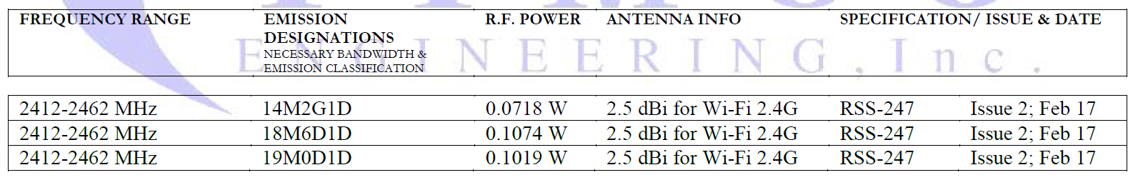

大家好、SimpleLink Wifi 团队、
我的客户询问... "我们为机构填写的几份文档要求提供 CC3220的 ITU 代码(或排放代码)。  我已经看到为不同 WiFi 模块列出了几个不同的值,至少足以使不同部件的值可能有所不同。  您知道 CC3220的 ITU 代码是什么吗?  通常,我会看到单独的一个表示“b”、“g”和“n”的值。
谢谢、Merril
    您好 Merril、
    ITU 辐射指示符如下所示:
    BR、
