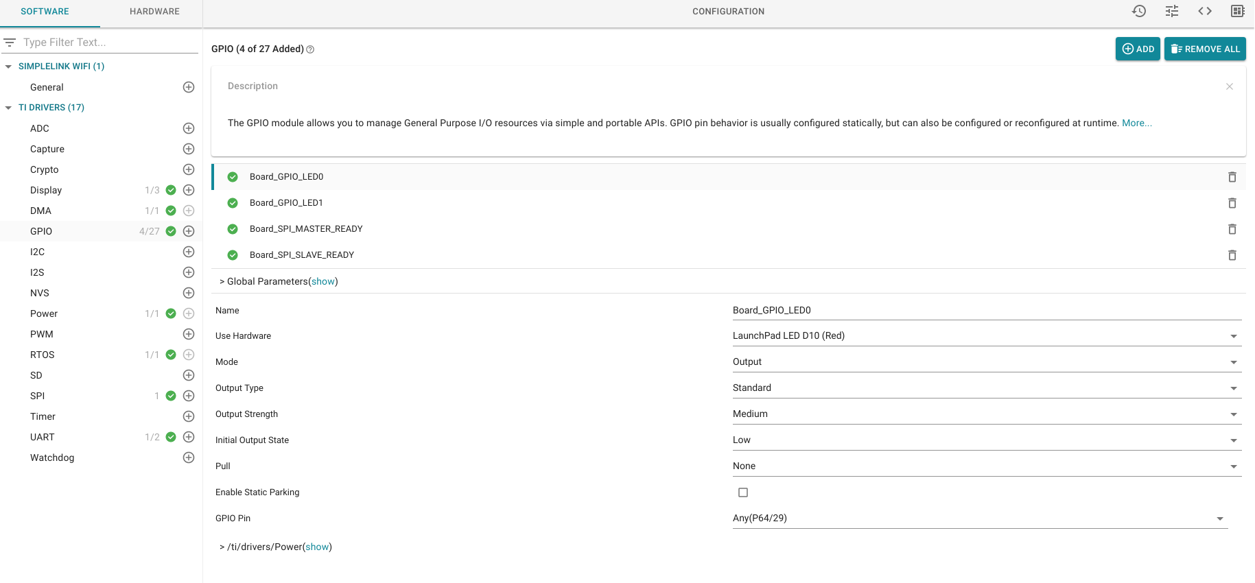

我使用 Simplelink 示例项目"empty"从 v2.30开始构建我的当前应用。 我想为当前项目使用新的 syscfg 方法、因为我很快就要将更多外设连接到 CC3220。
我找不到从旧 SDK 配置"转换"到新 syscfg 方式的可能性。 我不介意从头开始设置、因此我从 v2.40的示例"empty"项目中复制了"empty.syscfg"、但下面的代码中有一些不清楚的地方:

(1)我需要如何处理动态定义的输入端口? 我想我可以将其排除吗?
(2)如何配置输出强度? 高/中/低之间的区别是什么?
(3)如何将输出端口配置为无拉的开漏?
我注意到的另一件事是、"空"项目的 syscfg 与"spimaster"示例完全不同。 来自"spimaster"的端口配置似乎更接近我上面的代码。
(4)为什么我获得不同的 syscfg 文件?

    由于 SysConfig 仍处于预览模式、因此某些示例可能会在其他示例之前进行更新。 SysConfig 文件与旧 SDK 不向后兼容、因此我建议从 v2.40示例开始。
    1) 1)看起来 v2.40 SDK SysConfig 文件具有一个 GPIO 模式选项、即动态模式。 您还可以将其从 SysConfig 中退出、但应用程序不会为您捕获引脚冲突。
    2) 2)输出强度也位于 v2.40的最新 SysConfig 文件中。 有关 GPIO 驱动强度的更多信息、请参见 CC3220数据表和技术参考手册 :http://www.ti.com/lit/swru465
    3) 3)与上述相同。 在 v2.40中可用。
    目前、此工具的预览模式与 LaunchPad 默认设置相关联。 如果您要将其用于定制板、我强烈建议在我们进行下一个季度发布时更新到最新的 SDK (应在几周内推出)。 您可以使用 SDK 下载页面上的"通知我"按钮、在有新软件版本可用时收到通知: www.ti.com/.../simplelink-cc32xx-sdk

    感谢您的回答。 很抱歉、我不清楚我的当前配置:我从 SDKv2.30开始使用"empty"项目、但我手动将其更新为 v2.40。  为了完全迁移、我还想在项目中使用 SysConfig 文件、我认为这应该起作用、因为所有项目依赖项都已更改为 SDKv2.40。
    我不知道它仍然处于预览模式。 现在、我将其与 LaunchPad 配合使用、但我很快将创建定制 PCB、因此我可能会等到下一个 SDK 版本发布。 我已经注册接收通知、但谢谢!
