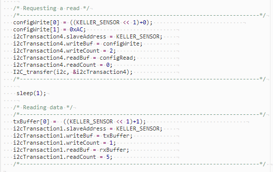

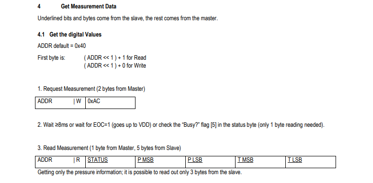

我在使用 I2C 与传感器通信时遇到一些问题。 我已采用"i2ctmp006_CC3220SF_LAUNCHXL_tirtos_ccs"代码、并进行了非常细微的修改、以便与 Keller 压力/温度传感器进行通信。 为了从上述传感器获取数据、我必须先请求读取数据、然后传输数据、我认为这是正确的、但我收到 "I2C 总线故障"错误。

    您能否提供您正在执行的操作(i2ctmp006.c)的完整源代码? 这样、我就可以验证您是否正在初始化并正确执行传输。 我只能看到您在设置事务的位置。
    此外、为什么要设置两个不同的事务结构?
    Alexis
    我已成功连接到器件。 问题是我的传输速度太快(400kHz 与100kHz)。 但这里是代码。
