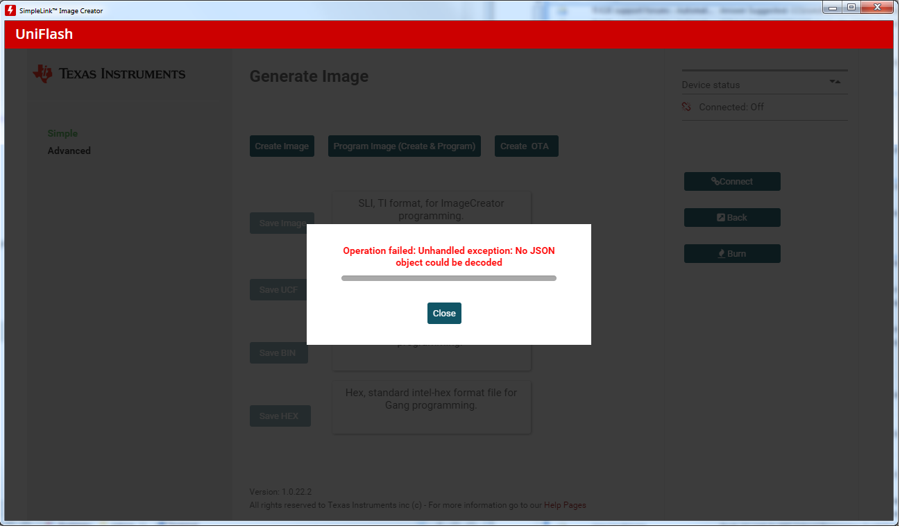

    步骤"6. 将项目刷写到您的器件中":
    当我第一次按下"Program Image (Create & Program)"时、我得到:
    第二次按下"Program Image (Create & Program)"时、它可以正常工作并下载映像。

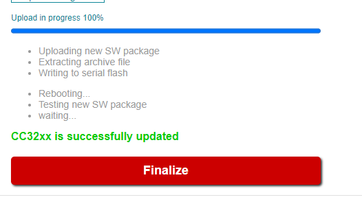

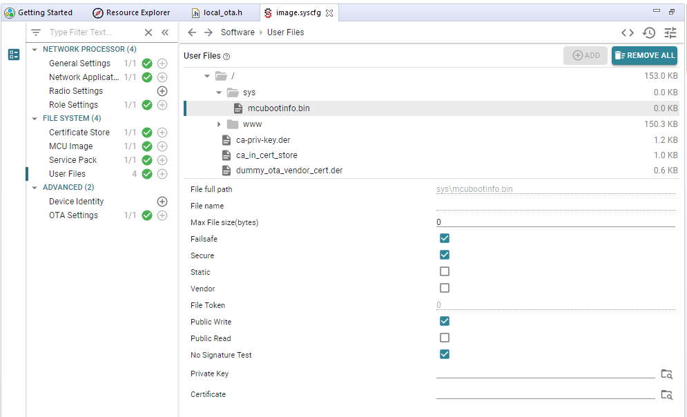

    好消息、我终于能够通过 local_ota 示例(几个月的工作后)更新固件、方法是在 image.syscfg 中更改 mcubootinfo.bin 的默认设置
    我将 mcubootinfo.bin 设置为'Failsafe'、'secure'、'Public Write'和'No Signature Test'(默认情况下未选中任何框)。
    我使用 CCS 生成.TAF 文件、并使用 ota.html 加载它。
    我不熟悉 CC32xx SimpleLink 软件的内部细节、也不知道为什么这么做。 我只是根据 Kobi - https://e2e.ti.com/support/wireless-connectivity/wifi/f/968/p/929692/3434861#3434861的建议提到 了 mcubootinfo.bin 文件、我几乎只是随机更改了设置以查看是否有任何工作正常。
    ota.html 中的进度条仍然不起作用、有时它会在下载后锁定、而不显示成功更新、但当我重置模块时、固件会更新、这是向前迈出的巨大一步。
    您使用什么浏览器来显示工作进度条?
    您好、Robert、
    好极了。 我使用了铬合金、但请记住、我们提供的网页仅用于演示目的。 它们不会在浏览器之间进行兼容性测试、仅在出现致命错误时更新。 我也可以确认我遇到了与网页不一致的情况。 您可以随意获取源代码并根据自己的需求进行修改、但我们不建议您将其用于发布。
