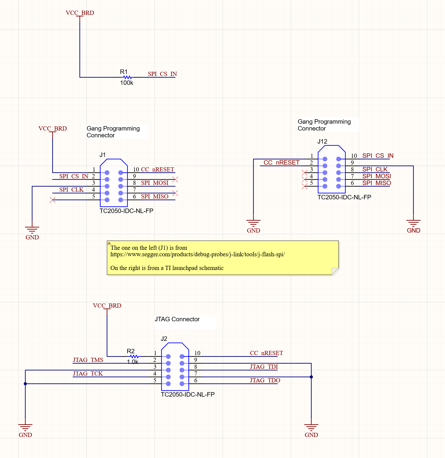

Moda Launchpad 上的 J13具有连接到 SPI 的标签连接接头。 我尝试在电路板上放置一个、但我需要验证引脚排列。 我将 JLINK 与 TC2050 20引脚适配器搭配使用 、并根据 JLINK 和 Tag Connect 提供的数据表在 J1上创建了引脚分配。 J12上的引脚分配是刚刚从 launchpad Gang 连接器复制的引脚分配。
对于 SPI 编程的 JLINK 设置、我是否正确为 J1引脚分配了引脚? 使用 TI 的哪个编程器在 J12上创建引脚?
当我处于该状态时、JTAG 连接器看起来更简单、但如果有人可以检查它、我会很感激。

    如果从工具的数据表中复制 J1的引脚、则可以继续操作。 您只需确保这些信号路由到 CC3220MODx 上的正确引脚即可。
    Cheetah SPI 工具 是我过去使用 Moda LaunchPad 上的 J13通过 SPI 对串行闪存进行编程的工具。
