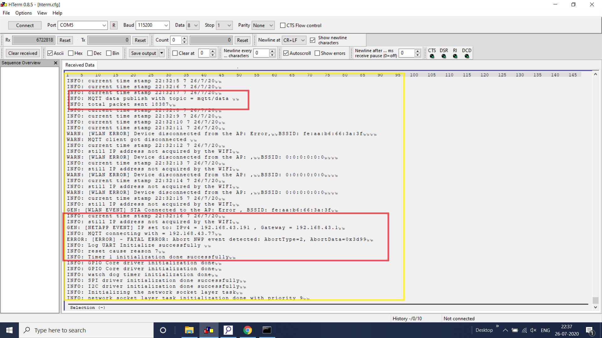

尊敬的先生:
我正在使用 CC3220器件。我对致命错误检测有疑问。 我附加了 UART 日志图像以供参考。 当 WiFi 与路由器断开连接时、我会遇到致命错误、并且此错误经常出现
请查看带有标记的图像。

    尊敬的先生:
    我标记了 MQTT 包装编号、这意味着它运行正常、运行时间几乎为7到8小时、然后在该错误发生后。我将通过关闭和打开路由器来模拟此错误。
    我没有在中断中调用任何 sl_API。服务是否会导致此问题? 我使用的是 SDK2.10.0.04版本
    在这里、我在致命错误回调函数中添加了一些内容。 请看一下。 这是 sl_stop 和 sl_start 的正确调用?
    Service Pack 可能导致此问题。 这些是 NWP 的补丁文件。 请确保使用最新 CC32XX SDK 中的最新服务包。

    你(们)好。
    感谢你的答复。 现在、我的错误是稳定的、我更改了服务包、到目前为止没有出现任何错误。
    非常感谢您的观看。
