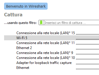

    当我打开 Wireshark 时、我会看到此页面
    Wi-Fi 5是我的 N150 (EDIAX 的 Wi-Fi 微型 USB 适配器)。

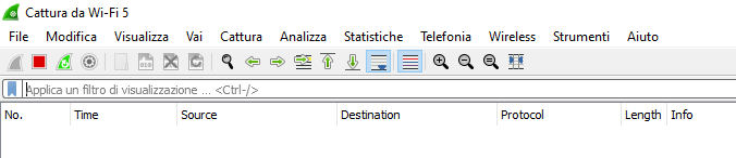

    如果我开始捕获、我会看到此页面
    但在列表框中看不到数据包... 它似乎没有捕获。

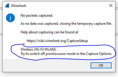

    当我关闭此页面时,会出现一个对话框,告诉我“尝试关闭混杂模式...”

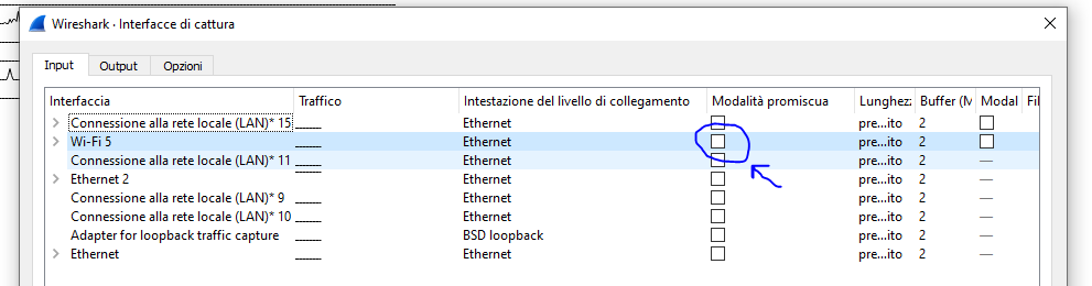

    我关闭混杂模式...
    但是,当我重新开始捕获时,情况是一样的:没有捕获数据包
    我无法说出您提出问题的原因。 您是否能够使用以太网捕获数据包?
