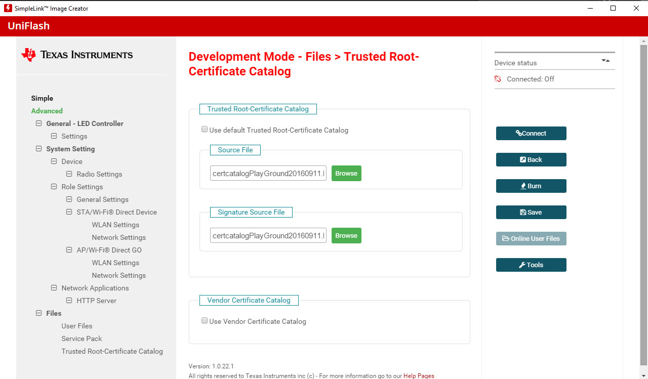

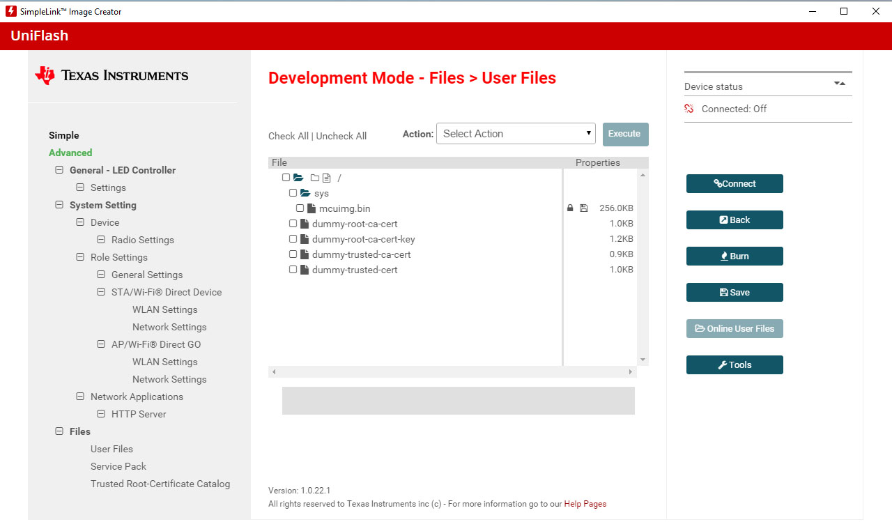

我无法在我的定制 CC3220MODAS 板上使用我的 MCU 映像。  我发现我的安全证书出了问题、但我无法解决。  我使用 CC31XX/CC32XX 器件类型在 UniFlash 中对其进行全部设置、转到"刻录"、"创建映像"、然后单击"保存 HEX "。  然后、我使用 SPI 编程器将其编程到我的板上、但它不运行。  不过、我可以通过 JTAG 从 CC Studio 加载/调试、因此似乎正在正确闪烁并将器件置于开发模式。
    请确保您已正确插入模块的 MAC 地址。 在开发模式下、Uniflash 生成的映像与确切的 MAC 地址绑定。 当 Uniflash 用于编程时、会自动插入 MAC 地址。 如果要为 Gang 编程生成二进制(或十六进制)文件、则需要首先通过 Uniflash 进行连接以获取 MAC 地址(也可以手动插入 MAC 地址)。
    使用在开发模式下生成的映像进行 Gang 编程不太实用。 因为您需要在生成映像之前插入 MAC 地址。 Gang 编程更适合在生产模式下使用。
    您可以执行以下步骤:
    • 在 Uniflash 中、以简单模式插入 MCU img (Uniflash 将自动插入运动场证书;您现在没有正确选择证书文件名)
    • 在高级模式下、手动插入"原始 MAC 地址"或连接到器件以自动填充 MAC 地址
    • 按下按钮刻录和创建图像
    • 保存 hex 文件
    在简单模式下插入 MCU img 后、您可以检查 MCU 映像的属性、现在您将看到您设置的错误。

    我尝试用自己的替换 OOB UniFlash 项目中的 MCU 映像、对其进行了刷写、但它没有运行。 我正在使用 SDK 示例中的链接器文件(如果重要、则使用 NORTOS 触发模式)。 我是否需要在 CC Studio 中更改某些构建选项?  它主要是一个 C++项目、int main 位于.c 源文件中、并在 C++源文件中调用一个"extern "C"函数。  这是否会导致问题?
    是的、我认为问题的原因可能是您的 bin 文件链接不正确。 如果您的代码是 C++和 C 代码的组合、这可能会导致一些问题。 但我无法指出确切的问题。
    要确保您使用 Uniflash 的工作流程正确、请尝试以下步骤:
    1. 从 SDK 导入到 CCS 工作区中的开箱即用示例。
    2. 构建此项目并生成*。bin 文件。
    3. 在开发模式下创建新的 Uniflash 项目。
    4. 在简单模式下、插入由 CCS OOB 示例生成的最新服务包和二进制文件。
    5. 在高级模式下、插入正确的 MAC 地址。
    6. 保存 Uniflash 项目、创建映像并导出十六进制文件以进行 Gang 编程。
    7. 通过 Gang 编程器(通过 SPI 闪存编程器)对您的 MOD 进行编程。
    8. 在 ROM 引导加载程序从 sFlash 正确加载代码的情况下、检查您的代码是否正确执行。
    9. 将同一 Uniflash 项目中的 bin 文件交换到代码中生成的 bin 文件。
    10. 由 Gang 编程器进行编程并测试代码的执行情况。
    请告诉我结果。
