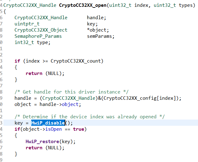

我一直在尝试使用 MQTT 而不是 https 对器件进行本地 OTA 更新。
我通过 MQTT 向器件发送数据包以进行固件更新。
我在解析文件 cmd 的过程中遇到问题。
在尝试 调试时,我发现它没有退出函数调用- key = Hwip_disable();为相同的调用附加了 PIC。
因此看门狗正在复位!
您能否就可能出现的问题提供反馈?
    这似乎与 NWP 无关、而是与一些平台配置问题有关。
    您的平台是什么(LaunchPad?)? 您是否在 SysConfig 中进行了更改?
    请从一个工作示例开始。
    此加密引擎代码与数据传输协议无关。
    您可以查找堆栈溢出、因为禁用中断不应卡住。
